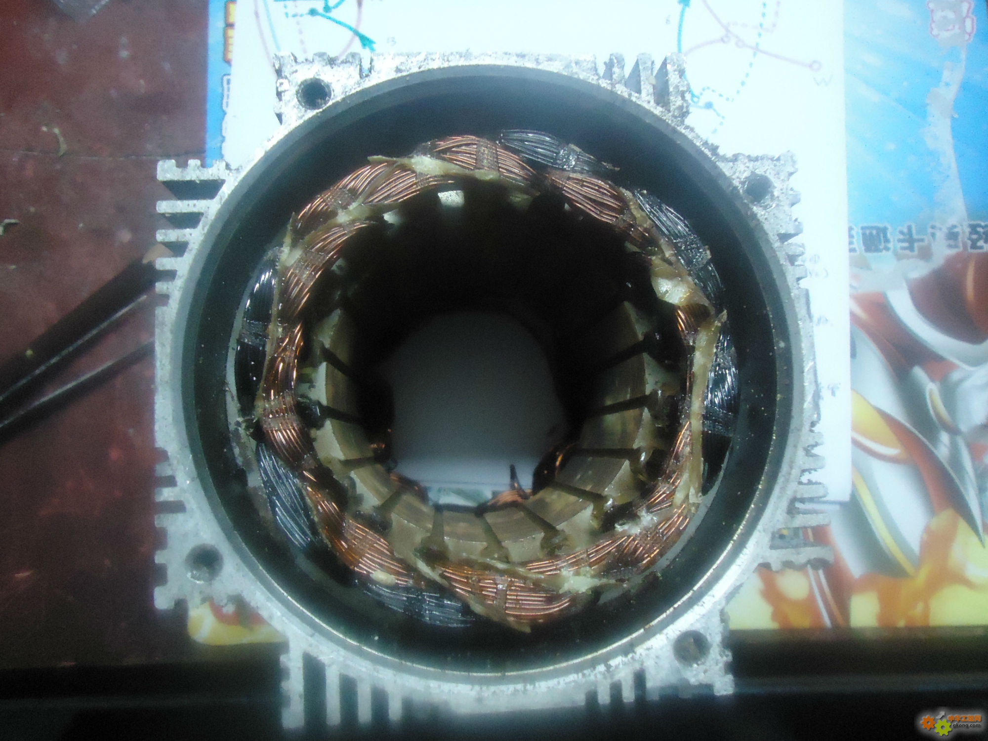

 有台伺服电机线圈烧了,是8极18槽的。想学习一下,但是对绕组看不明白,求此绕组图,谢谢,先!

伺服电机坏了楼主自己是修不了的,8级18槽是不可能的,楼主仔细看看吧,建议发厂家,但修一个还不如买新的划算。

伺服放大器和伺服电机修过不少的,但伺服电机维修主要是换轴承、更换损坏的编码器等。线圈烧了的话一般就返厂的,但有些厂家不给修要重买新的。就因为线圈烧了而报废,我看有些浪费,这些东东事实上没有想的那么高深的。。。。

是不高深,线圈自己也可以绕好,拆开看看就知怎么绕线和接线。

呵呵,你把厂家的工艺学会了,厂家还怎么生存?所以说厂家非常忌讳。
要查看线圈原始接线方法,非常之困难,但是也要非常之细心。绕组浇漆之后是非常坚硬的。

今天下午得到一点空闲,把这台伺服电机的线圈仔细的研究了一下。

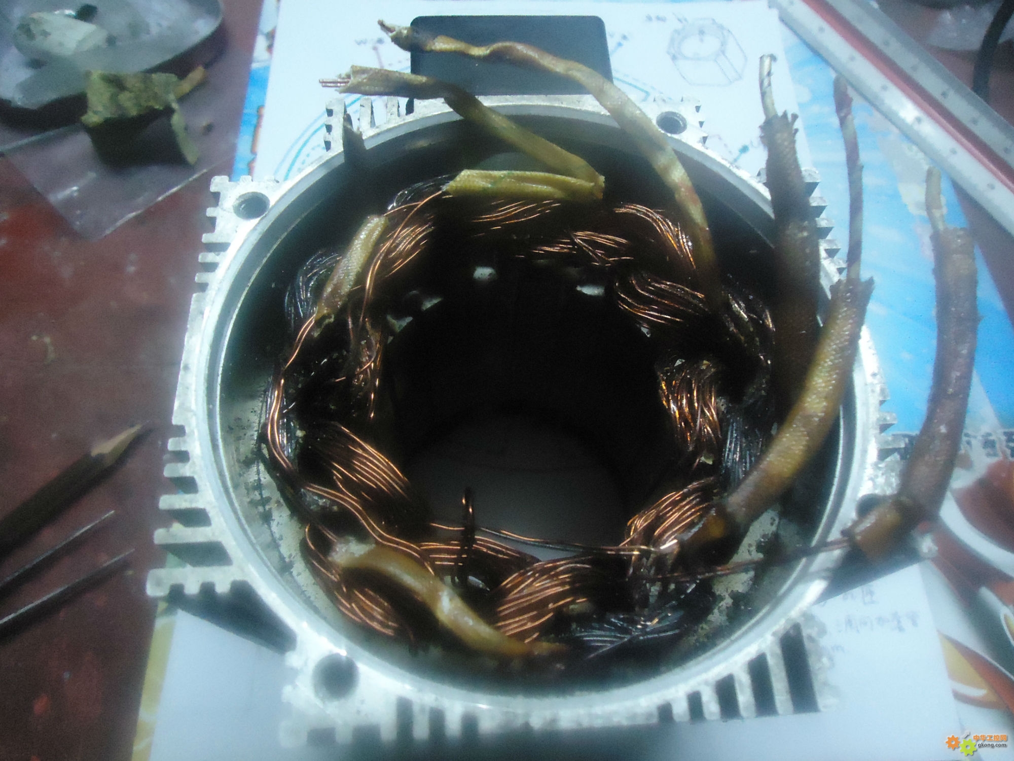

这个是研究的结果

8极18槽这种我没见过
是不是双层??
