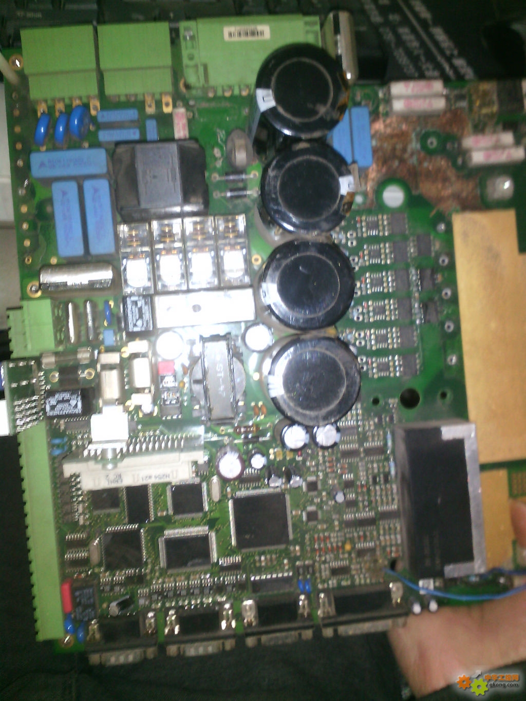

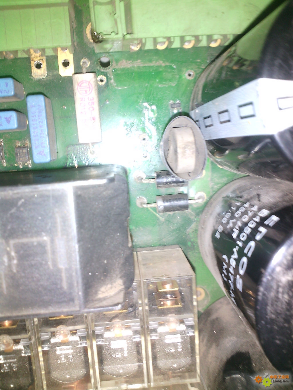

各位大神分析分析这个电路 这电阻拿别的代替可以吗

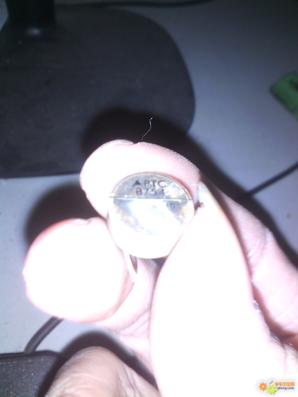

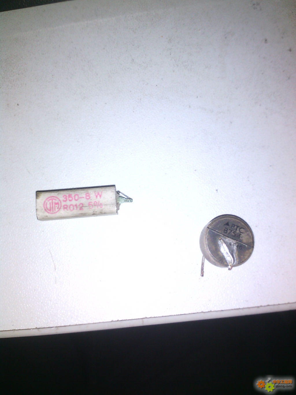

第4张图那两个东西是从第二张图那拆下来的

水泥电阻功率要达到啊

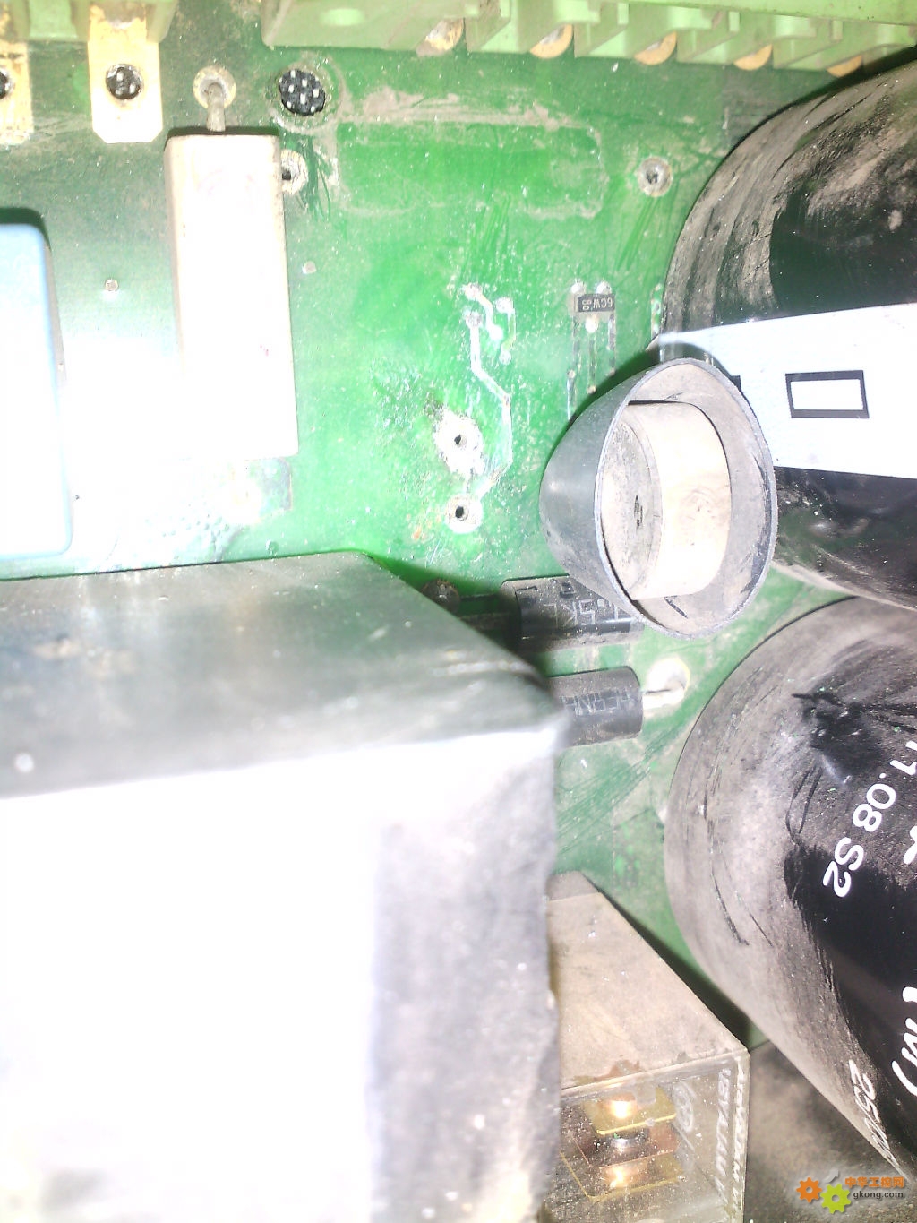

那个是PTC,相当于上电时起限流的功能。用电阻是可以的但是要看功率能不能在上电瞬间防住浪涌,还有正常使用时,功耗不要太大

电阻的功率还不小哦!
代替品不要小也不能太大

水泥电阻是用来限流的,ptc电阻是用来消磁或电机启动用的,这样就知道了
水泥电阻用同等功率的就可以,参数大小不是很高的要求,就算用20欧姆也没什么关系,
PTC电阻只要是PTC的电阻就行,参数要求不高!

攻率的可以,PTC的还是更换同样PTC的
