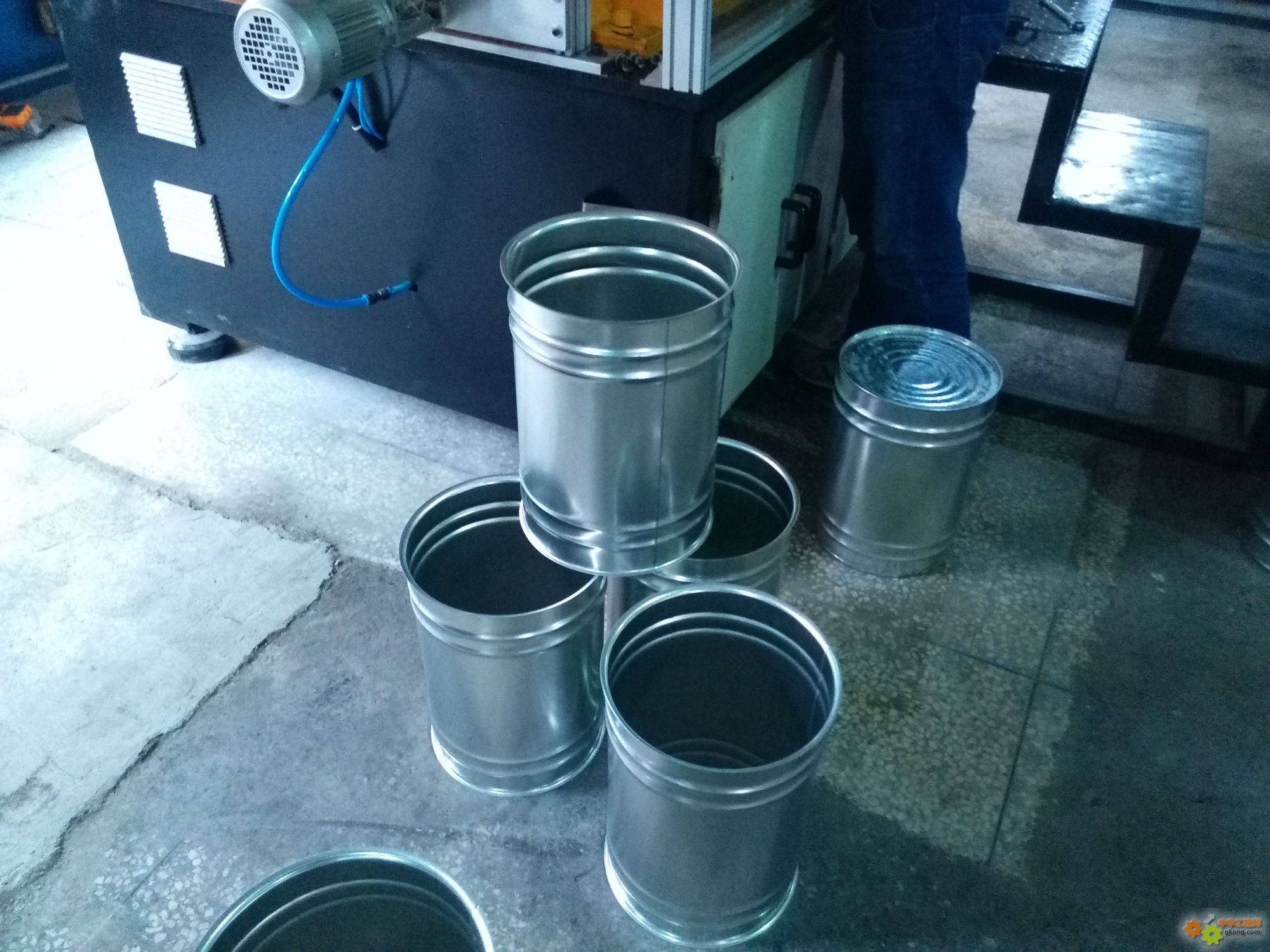

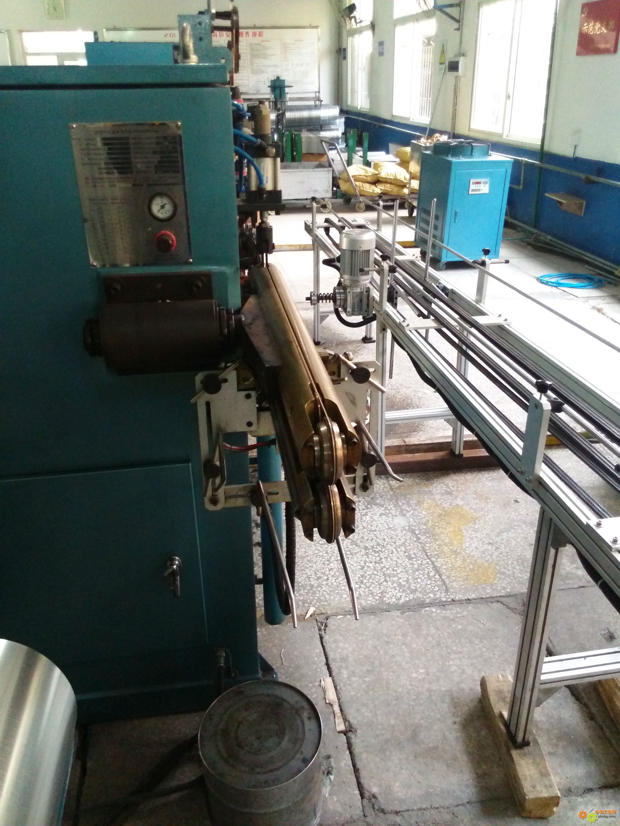

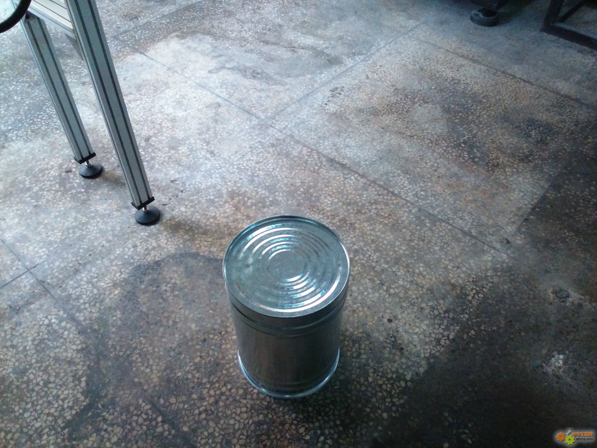

这个水桶底部边沿是怎么密封的?

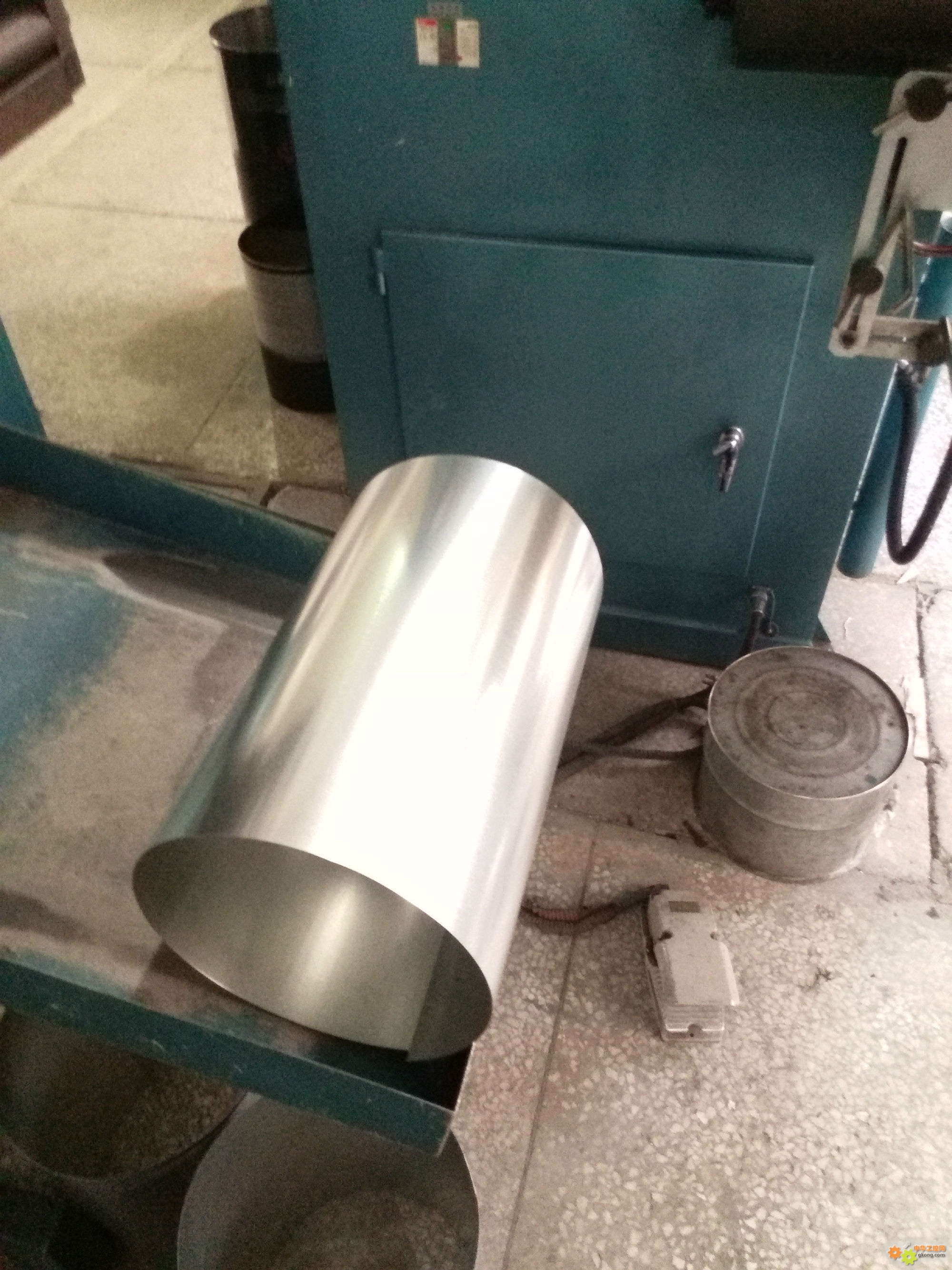

这个水桶底部边沿是怎么密封的?
冲压紧密结合。你拆一个就知道了。

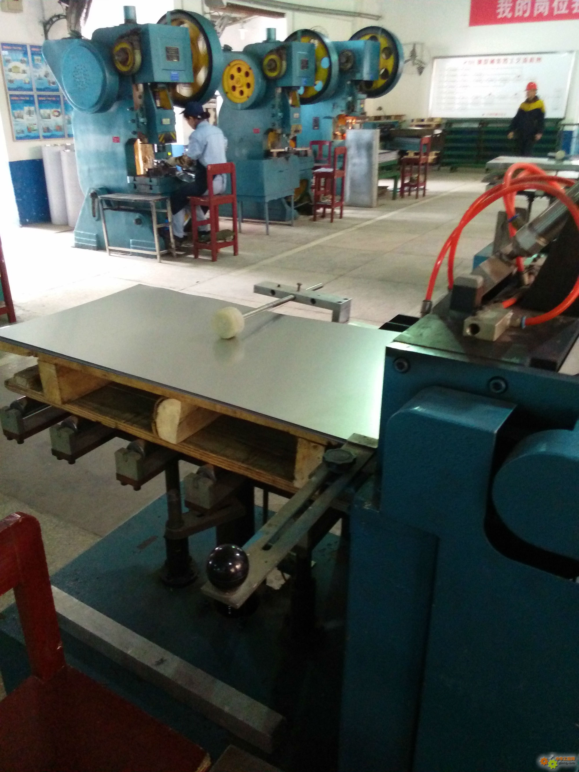

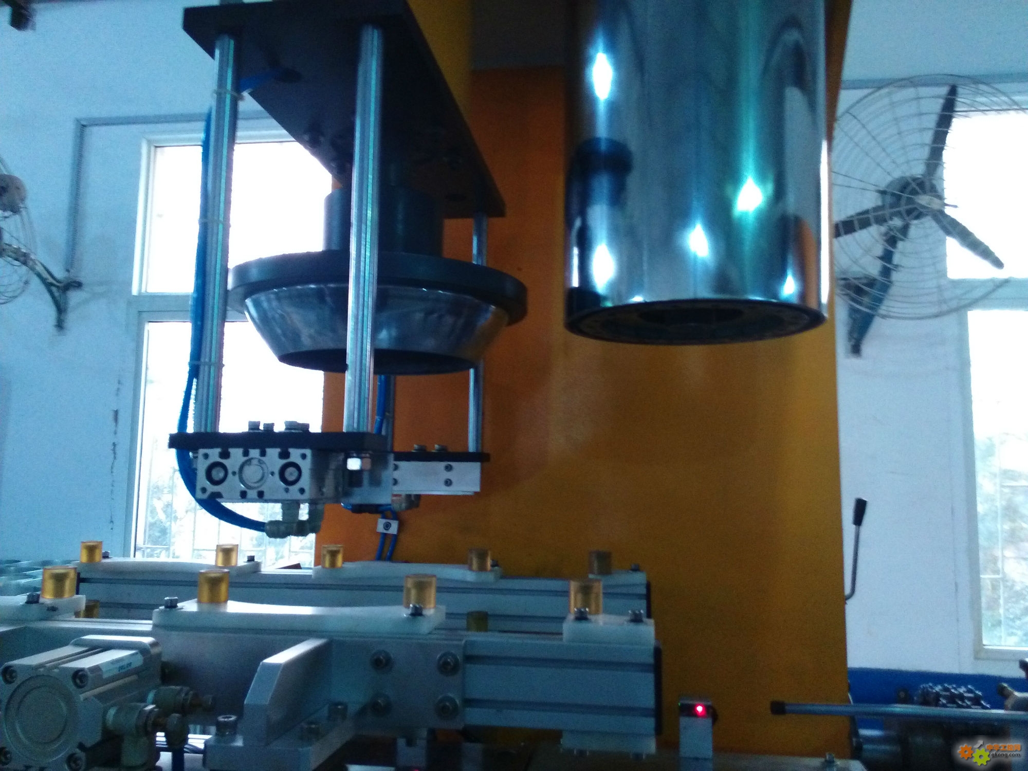

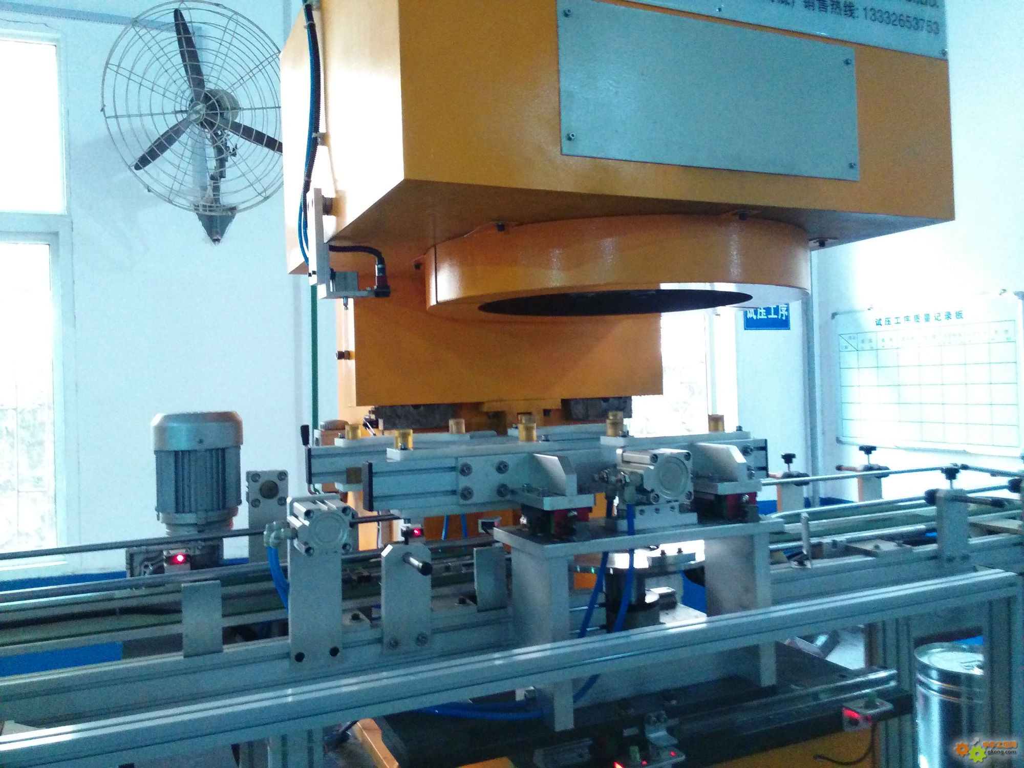

文字说明不知道怎么添加,前段时间发过电气图片,有同行业的大侠我们可以经常交流交流,整线全部采用欧姆龙CP1H的PLC,广州数控的伺服,士林变频,奥拓尼克斯的传感器,感觉配合倒是协调,关键是色变传感器根据外围光线变化稳定性欠佳。

回复 #2楼 乐嘎嘎
卷封起来的,如果要求高可以涂一成薄胶

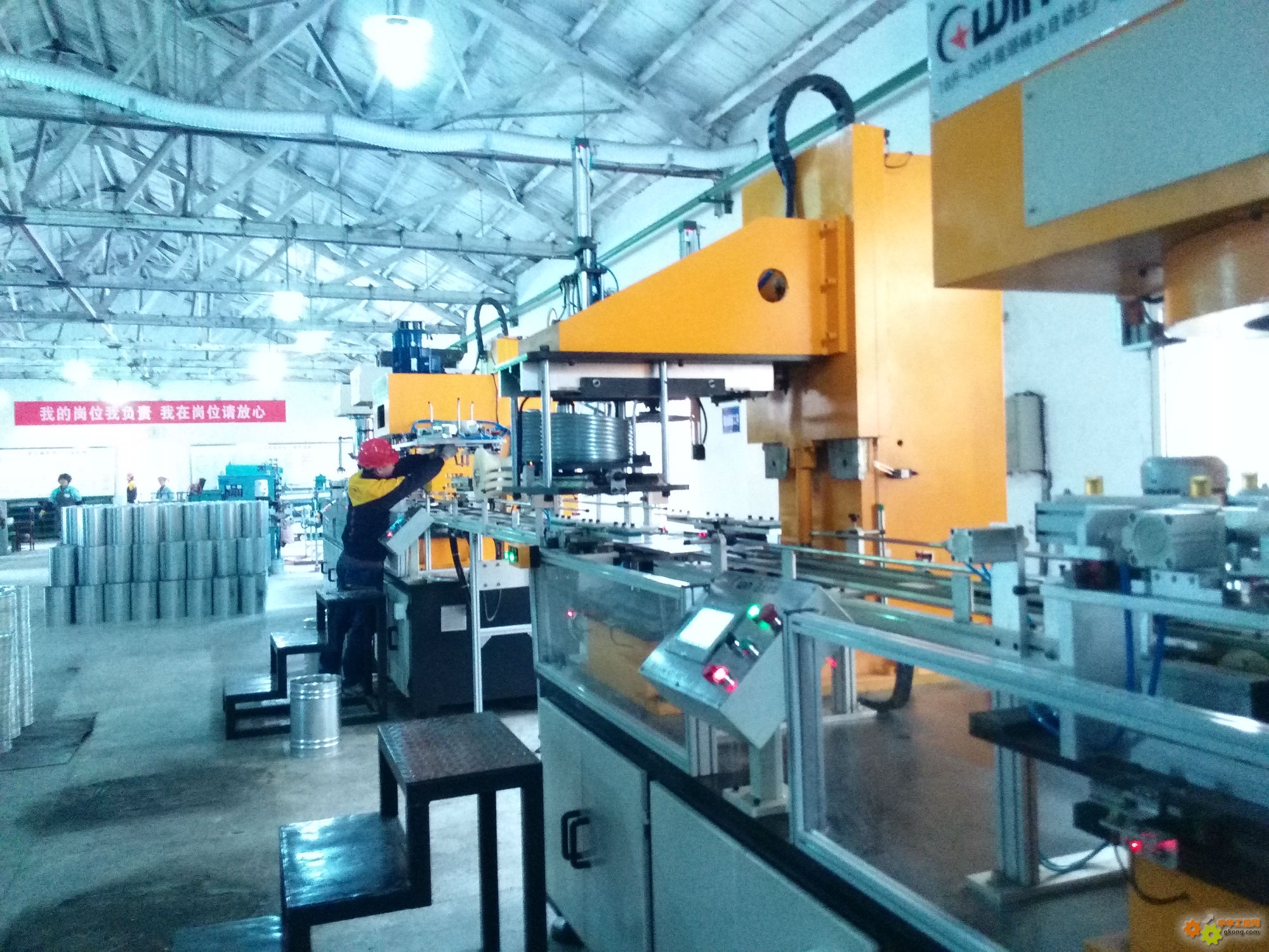

流水线很长啊 开眼界了啊

发表于:2014/12/25 11:44:21
看起来应该是挤压的。。。

开眼界了,如果自己能做一条这么长的流水线就好了

发表于:2014/12/25 20:26:56
收边压合怎么做的?
