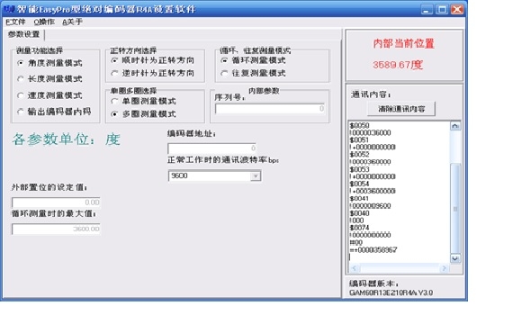

一,这个题目有可能是表达上的小错误,是“用台达编码器PLC怎么编程”的问题,如果是那样的,请论坛管理帮助改一下题目。
二,编码器可编程式的很多了,海德汉、TR、SICK的都有,我们国产的也有;绝对值的增量式的都有,比如增量式的可改分辨率PPR,绝对值可编程的内容就更多了,例如我公司的绝对值多圈编码器Easypro就是可编程的:

是我说的模糊不清。。。因为自己不懂。。。
