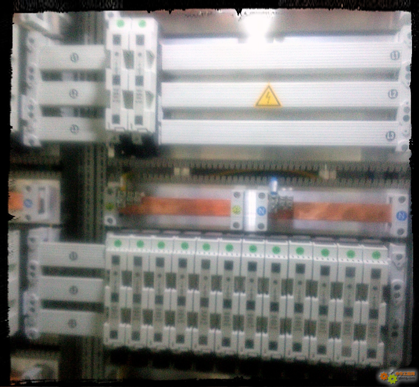

电工带电接线不小心把电气柜的v相与w相的铜牌与后板的铝板短路,导致柜子‘放炮’。铝板被冲了个洞。用万用表量w相与后铝板短路。查了半天也没查出来什么问题,又把电气原件卸了重装上量柜子的绝缘性一切正常了。柜子外部地线比较多,元器件都是德国进口的没有一个被烧。为什么重装下后铝板跟w相不短路了?现在一切运转正常。求高手指点。百思不得其解

上图上图啊!没图说不清

怎么上图

有可能测量错误?发图片比较好理解?

可能是拆除时,解除了故障点。

楼主上张图看看
