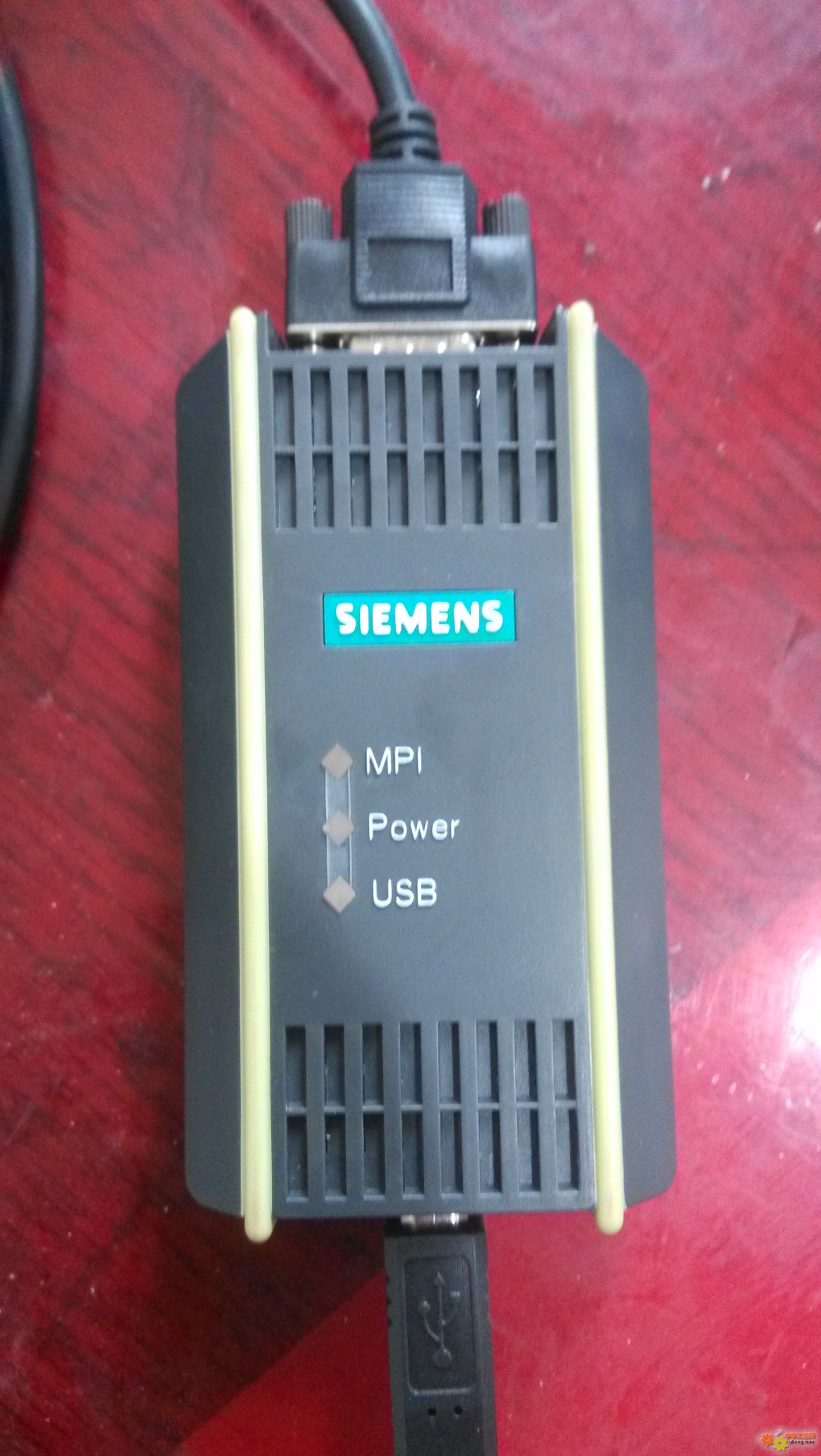

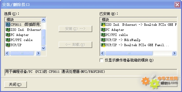

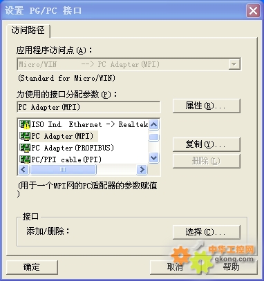

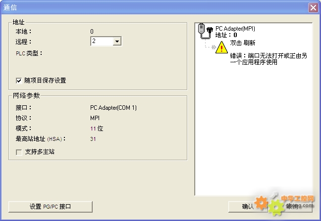

各位師傅,你們好!我是一個s7-200的初學者。遇到了電腦和PLC通訊的問題:我的筆記本(win7系統)通訊是好的,選擇的PG/PC設置是PC Adepter (PPI)。可是我的台式機(XP系統),沒有PC Adepter (PPI),只有PC Adepter (MPI) ,驅動也重新裝了,還是沒有PPI。選擇PC Adepter (MPI) 根本就通訊不了,見上圖。
希望,各位師傅,能夠指點一二,不勝感激!!!

还是要设置成PC Adepter (PPI)才行,要不在PG/PC重新卸载了,再安装一遍看看,看PC Adepter (PPI)出来没有!
实在不行,还是用个RS232-485转换器就可以通讯了,很便宜的配件!在通讯设置中选pc/ppi cable(ppi)就可以了!

这个下载线好像要选择usb口吧

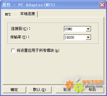

发表于:2014/12/22 12:39:38
适配器是USB的,端口怎么选COM1呢?传输率改9.6试试

发表于:2014/12/22 12:43:53
S7—200通讯要选PPI 。

回复 #3楼 乐嘎嘎
USB,COM1,COM2,我都試過了。都不行吶

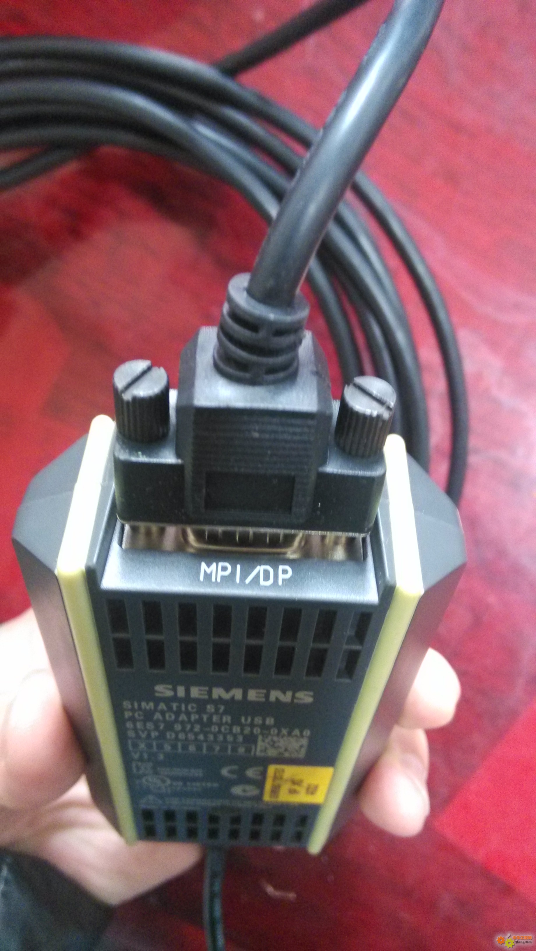

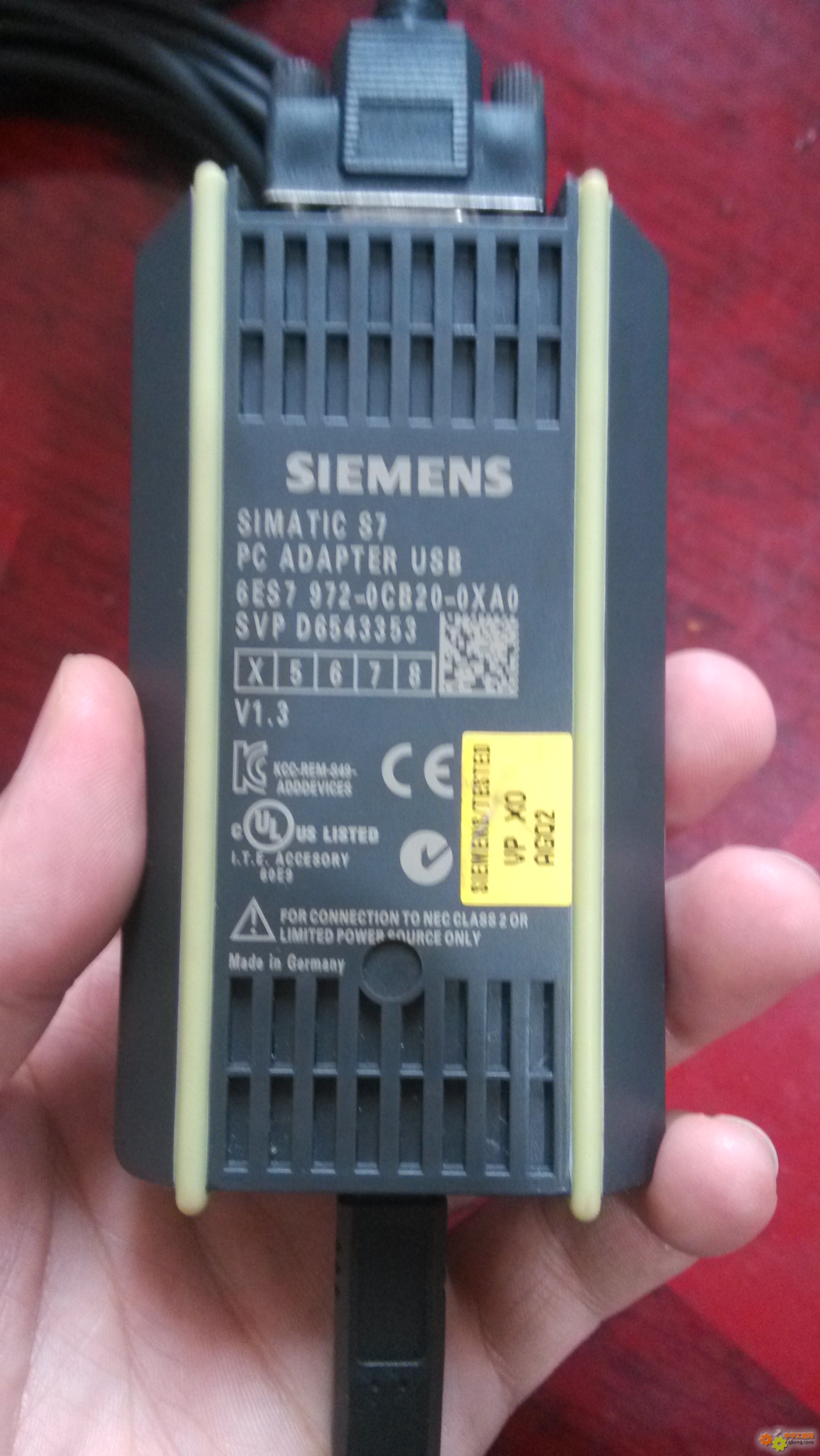

发表于:2014/12/22 14:23:36

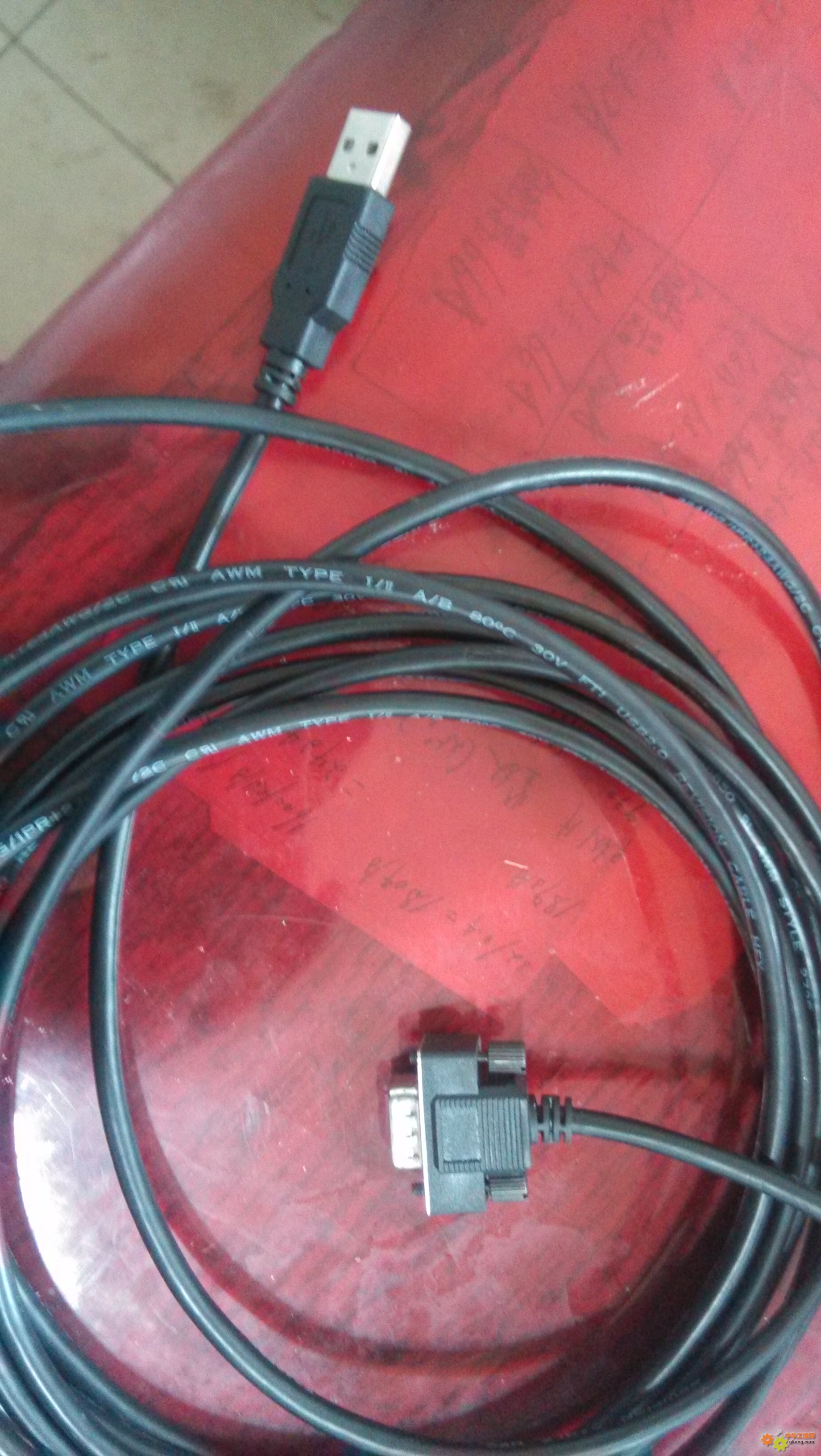

这个是300的MPI电缆,不是200的PPI电缆,要能使用要装一个驱动才能用,貌似名字就叫PC Adepter

回复 #3楼 乐嘎嘎
还是用PC adepter (MPI)接口吗??USB,COM1,COM2这三个端口,我都试过了……还是不行呐~~

回复 #6楼 339402782
就是200的,你看上面的图,而且在笔记本上,这个电缆是可以用的!

回复 #6楼 339402782
驱动用的是电缆带的……名字是PC adepter USB。在win7的笔记本上装的时候有PC adepter(PPI),选择这个接口就可以通信上来。在台式的XP系统上装这个驱动就怎么都没有 PC Adepter(MPI),怎么都通信不了。
