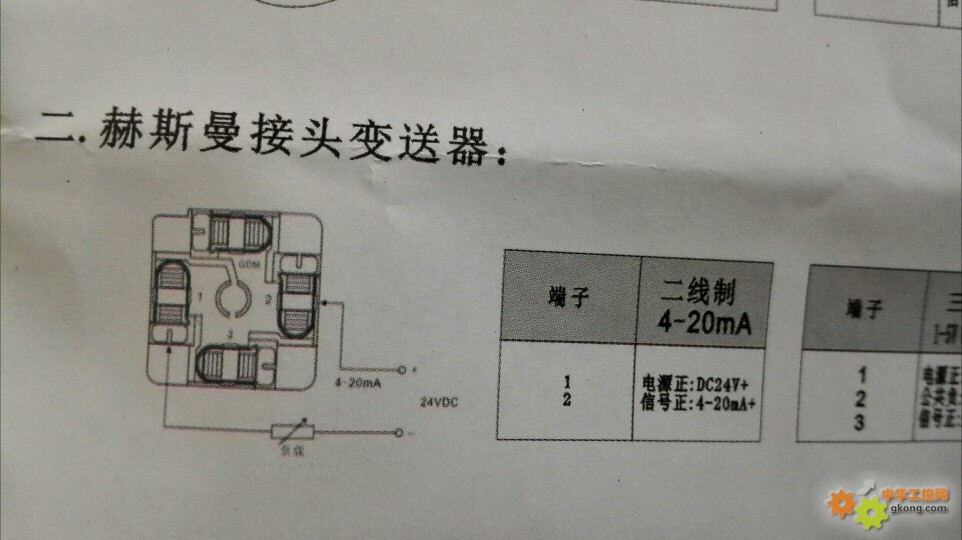

你会接线吗?对这个产品的说明书无语了。你会接线吗?对这个产品的说明书无语了。

表情1接24V了正 2接到你的信号输入端去 从你信号输入端出来再接到24V负

1端接你过来的24V电源+;
2端接你的模拟量输入采集的+端;
然后你的模拟量输入采集的-端(或者公共端)再接24V电源的-端;
这样形成一个回路
这个是一个2线制的变送器

只看图真没法理解,确实挺膈应人的

单从图面上理解是很不可思议!

按端子编号接线。

估计按端子编号接线是错的,很大可能要按示意图接。右边那个编号,我们只是看上去理解为1对应过去,2对应过去。还得楼主来解开谜底。
你只看了文字,没看图

这样形成一个回路
这个是一个2线制的变送器
再看看图
