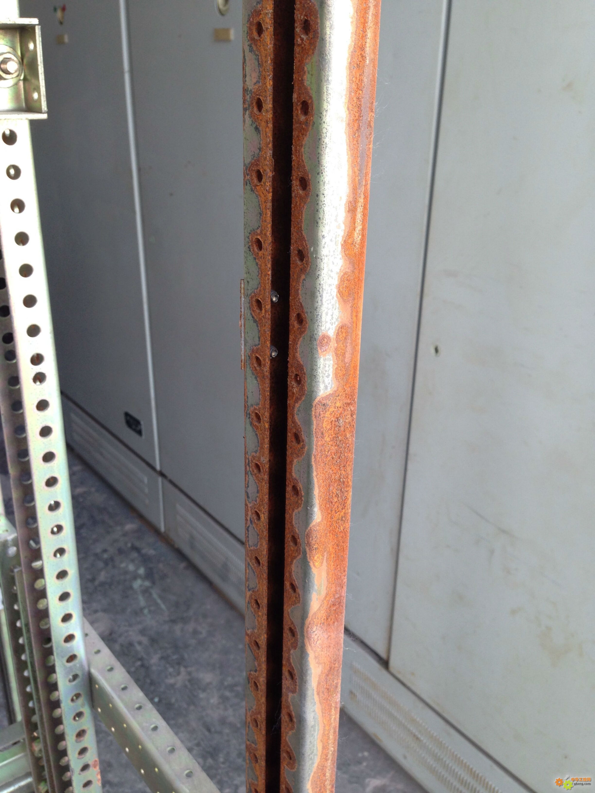

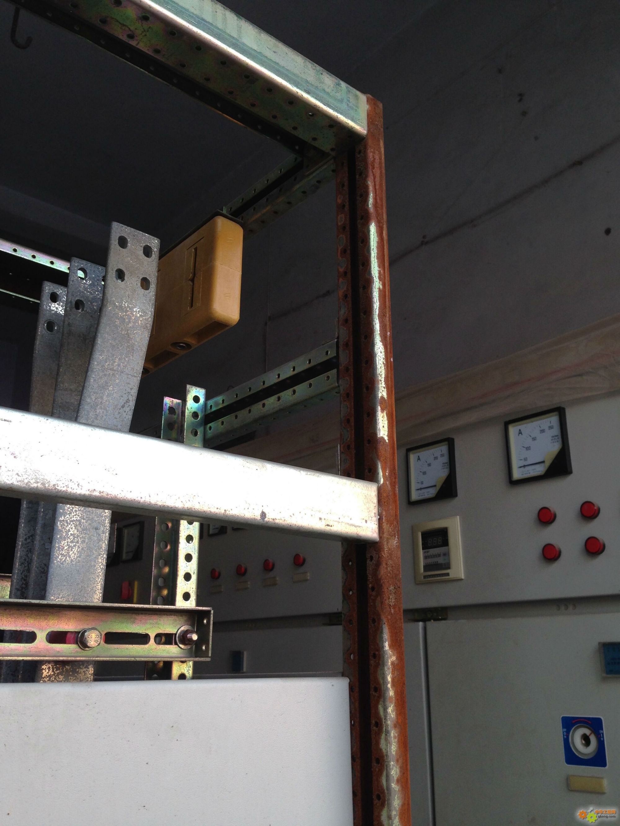

有十来套天正的柜子,因为之前存放环境恶劣,很多镀彩锌的柜体都严重生锈了。我们之前的处理办法就是拆下来用磨光机打磨干净,拿去镀锌的加工坊,盐酸处理之后重新镀锌。但是他们工艺问题,镀出来很多是花的,而且这样分解了再装回去等于是装个新柜子了相当的费时费力。请教各位老师,有没有什么好办法,能较好的处理掉这些柜体铁锈。

角磨机加钢丝刷试试,又快又亮

打磨后热镀锌不行吗?

建议角磨机加钢丝刷 后用除锈剂试一下 可以百度一下铁器除锈方法

无经验,感觉不拆很难处理到位,笨办法是稳妥做法。。。

天拿水加除锈漆

除锈后刷上漆吧!

上防腐漆,永绝后患

应该进行喷沙处理后,进行酸洗镀锌。
