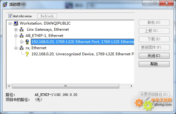

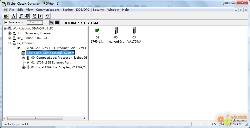

AB PLC 1769-L32E与RSLogix 5000连接无法下载程序
rslinx连接没有问题,扫描结果如下
但是RSLogix5000扫描不出来,一直显示黄色问号

回复 #1楼 阳光已满199
去rockwell的官方网站下个EDS文件

驱动问题还是少文件?

点黄色问号,右键上传EDS文件

回复 #2楼 mecdq
应该不是EDS吧,RSLinx 已经连接上了的,是用5000软件下载程序的时候出现黄色问号

回复 #5楼 阳光已满199
不是EDS的话,就是要更新CPU固件,还得去官网下载了,刷机

回复 #7楼 mecdq
固件也已经升级过了,我用别人的电脑都可以连上,用我自己的就不行,一直显示那个黄色问号,实在搞不懂,自己的软件卸载安装五六次了,还是不行

发表于:2014/12/22 20:25:16
这个貌似同事也碰到过,估计是软件版本问题,用别人软件装下试试?
