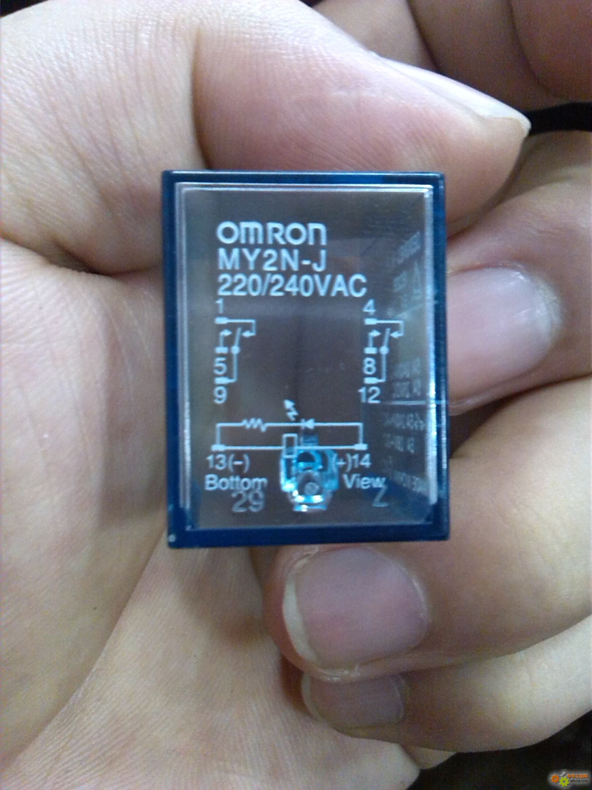

如图,这个中间继电器怎么接线呀?
我把外壳取下来,看内部的线,14是正极,应该接火线,13负极,接零线。
然后1和4是常闭触点,5和8是常开触点,9和12不知道是干嘛的。
要把接近开关、中间继电器、气动电磁阀连接起来。

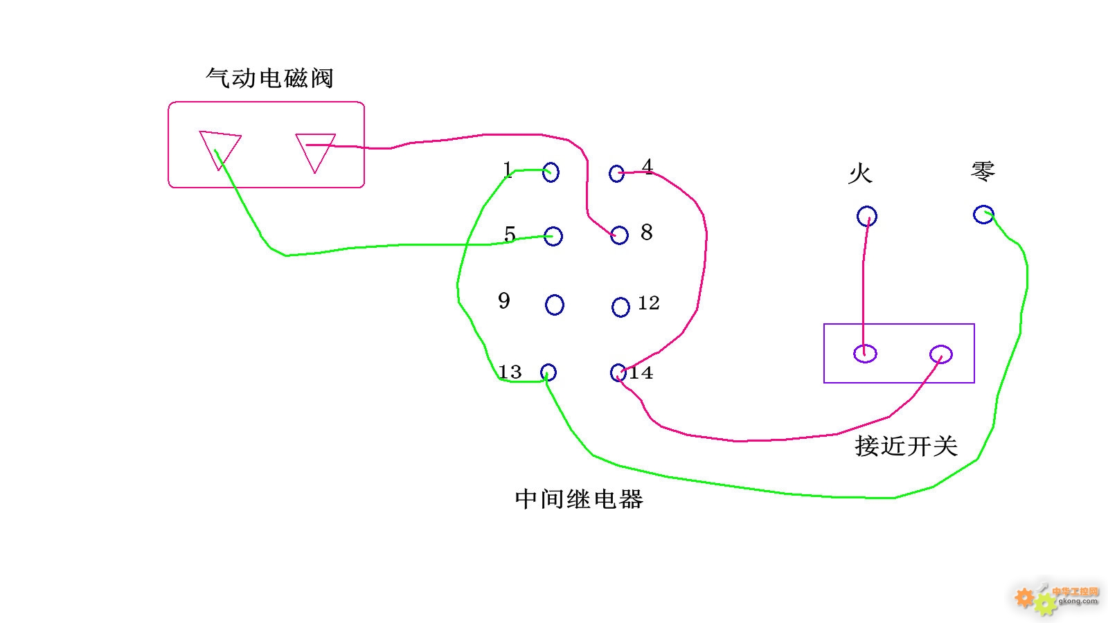

没有交流接触器,我这样接是对的吗?错的话,应该怎样接呢?谁教一教我呀!

1和5是通的,4和12也是通的,用万用表试了的,也就是说9和12应该是为了增加触点数量,这个疑问解决了。
只剩下接线的问题了。

按下图改接线吧,能用,自己去琢磨原理吧。

只需要控制火线就行了,零线直接接。。。而且,12和4是NC点(常闭),12和8是no点(常开)。。。根据你的需要来控制。如果是接近开关到位,气阀动作,就需要接常开点。反之用常闭点。

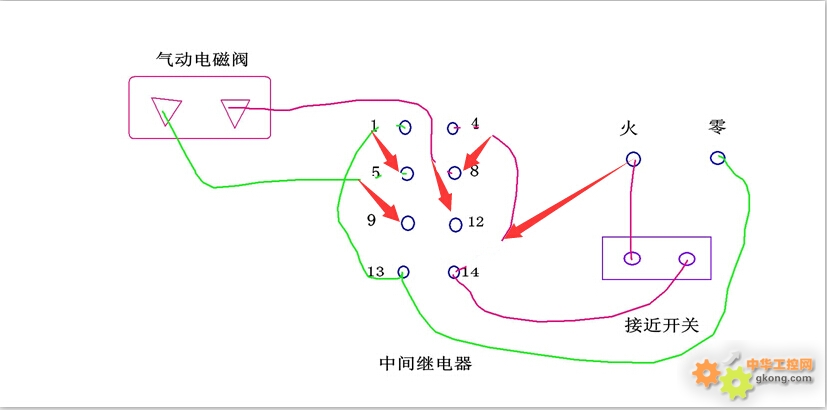

回复 #3楼 cfg168
前辈,我按图接线开始试了啊!

你简直是乱搞啊。线圈和触点要分开。9和12是触点公共端,9 5,12 8是常开触点,9 1, 12 4是常闭触点。通过线圈吸合和断开,使触点闭合或者断开来控制阀门的!

外壳上面不是已经标明每个脚的用法了吗。

回复 #7楼 quzhouzxyu
6楼的图对不对呀?我按照6楼的接好了。
