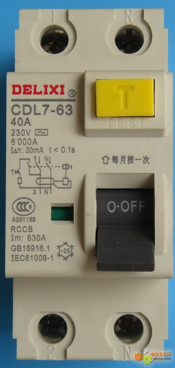

 天冷家里想装个海尔的防电墙热水器。因家是农村的。因没有地线。现在还不敢装。我现在总闸已安装了一个施耐德的 车C40 30MA的漏保开关。热水器浴霸分路再装一个正泰C32 30MA 漏保。然后热水器插座前再装一个16A 15MA 的漏保空开。配合热水器插头的漏保。共四级漏电保护。能否万无一失。自己搞电这么多年。感觉胆子越来越小毕竟不放心。实在不行。打算买个一米的镀锌角钢接地线了。求各位大神给个意见。另外讲讲如何做地线。谢谢

加了几级的漏电保护应该够了,但是,再打接地极引入接地线更保险。反正是自己的命就要更加珍惜,多一重保险就更安全。
对了,最好靠近热水器的最后那级漏电开关最好使用电磁式漏电保护开关,德力西德CDL7-63断路器就是电磁式的漏电开关,好象正泰也有此类产品。
打接地极最小需要有一根40X40X5(最好是50X50X5)的热镀锌角铁,长2.5米,在空地上先挖深0.6米深,将角铁打入地下,然后用直径不小于10mm的镀锌圆铁焊接引至你的电线入户处,在该圆铁上再焊上一块40X100X5的镀锌扁铁并钻孔用于固定接地线已引入室内。施工焊接时焊接处要做好防锈。

谢谢。谢谢。正泰DZ47LE和 DZ15LE漏保断路器.属不属电磁式的漏保断路器。您说电磁式我不太清楚。漏保不都是电流线圈采样然后经过可控硅控制跳闸电磁铁动作得吗?电磁式 是新产品么。另外接地角钢要往下打2.5米那么深吗。我怕砸不进去啊。谢谢。
