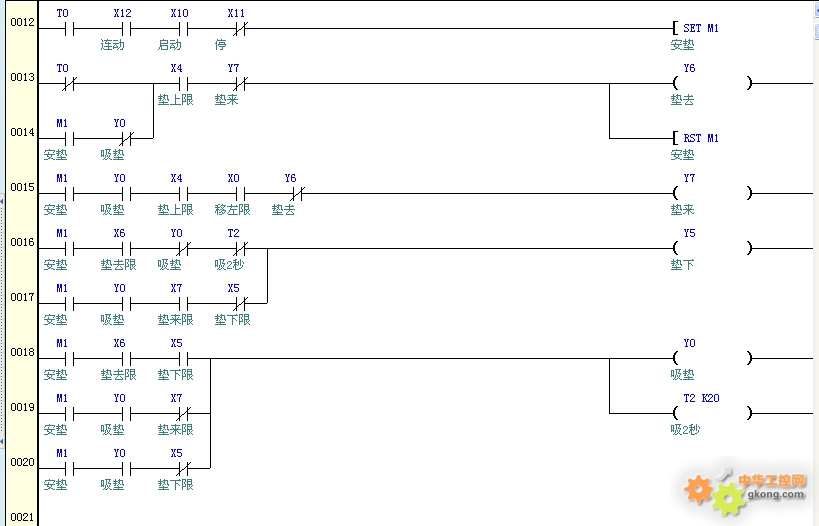

用的普中PLC编写的梯形图报错 是几个气缸联动

报什么错误,说清楚点,大家才好帮你,报错不一定程序有错

发表于:2014/12/17 20:29:31

OR M0 后面又是RST M0 啥情况?
没玩过这个品牌的PLC 报错会提示类型啊
又看了下,
你确定程序能用?
M0 是打自动后 就SET吧。你第一步就给RST了。。。

这个程序规则应该没问题,程序不可用,逻辑错误太多,编译报错的原因可能是,“输出置位-输出复位”与输出线圈变量地址重复。

MO 接通后立马就复位了,把第三行RST 干掉RST 就可以了

我的设备启动时的位置和停止时的位置相同 不这样编怎么编

若单独编制那个行块的程序,不知怎样。

是典型的机械手运料程序 左上为原点 按动开关在左下取料放置在右下出处
