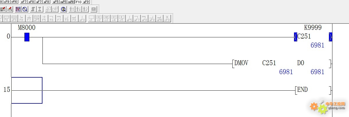

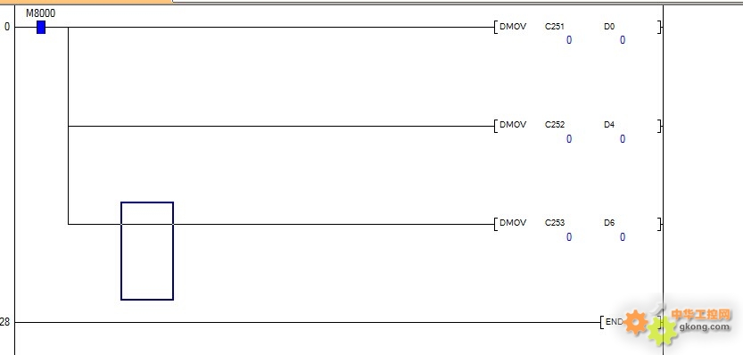

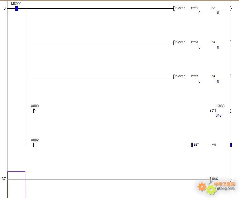

第一张图,说明X0 编码器是可以输入到PLC里的。有脉冲的。只是 直接LDP X0 旋转快了 就没计数了。
X1 没试 ,估计也是好的。
X2 是一圈一个脉冲 复位用感动。我SET M0 很慢 能有脉冲输入到PLC
关键是 C251~253 都没有计数啊?
为啥呢?
如图

有脉冲 说明PLC 编码器 接线没问题呀。。
求指导~ 学习 学习。

好坑啊。。
程序的问题。。。
我给C251 赋值就好了。。。唉。。感谢大家了

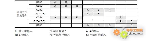

还是遇到问题了。
硬件复位R X2 怎么复位C251呢?
LDP X2 RST C251 不行。。。

发表于:2014/12/17 15:35:02
LD X2
RST C251

发表于:2014/12/17 15:37:16
回复 #4楼 ZCMY
找到原因了 C251 没有硬复位。
C252才有,。感谢。
看手册不仔细啊~

发表于:2014/12/17 15:47:37
我在fx3u的手册上看到高速计数器传送带清零和不清零指令,[DHCMOV C521 D0 K0] K0是清零,k1是c251的值不变。
