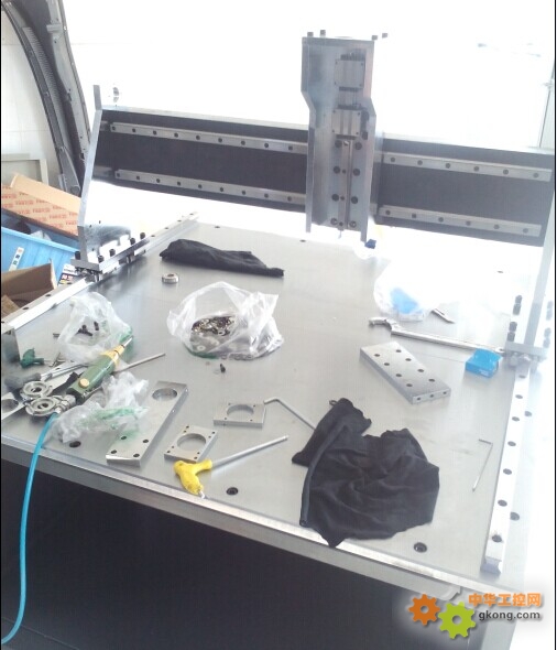

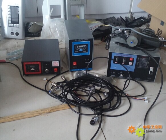

汽车塑料门板焊接机,同时放2个工件,每个工件7个焊点,2个工件14个点,每个点的xy位置都不用,手动调节到合适位置然后保存当前数值,确定好14个点之后,按自动 启动,挨个焊接,设置有焊接深度,如果有焊接深度不到位的,蜂鸣器报警,此位置红灯亮,全部干完到半自动画面,哪个点不好,直接按哪个点,机器自动走到这个位置,在焊接一次,焊接深度不够一般是时间设置的不够,稍微延长0.2s左右就好了。设有全自动,半自动和手动3个画面。自动有干左边的件,干右边的件,2个件一起干,3中工作方式选择,台达伺服 三菱fx1s-30mt 10寸威伦屏,程序1800步 最多可以达到2000步,下次在做这样的机器就选择3u的用。

直接用点胶机系统做不方便吗?焊接深度怎么检测?

点胶机系统不是每个人都会玩的呢,这个操作简单,而且界面更多,有自动 手动 半自动模式。深度是一个拉线编码器,和我做的那个锯床定长送料的一样的编码器一圈400脉冲8cm。

楼主的设计及制作的水平和能力挺高,伺服是步进电机吧,X Y 轴的定位精度要求不高。

fx1s-30mt 是前面两个点输出脉冲,控制3个轴是怎么搞的,有一个不是位置控制?

Fx1S只有2个脉冲输出,又不能扩展,3轴如何控制?表情

哈哈,是我自己想错了,确实2轴,第三个轴上下用的气缸,原来贮备用伺服,后来没用用的气缸呢。是 台达伺服不是步进,drva指令。
这里面涉及到一个问题,我用触摸屏4个按键控制左右前后走,左右走的的时候比如先往右走走108 然后往左走30 在往右20,这样调节位置,到最后不是很准确,我是用的d8140来测算的,最后弄的总是不准,然后通过数据微调。
