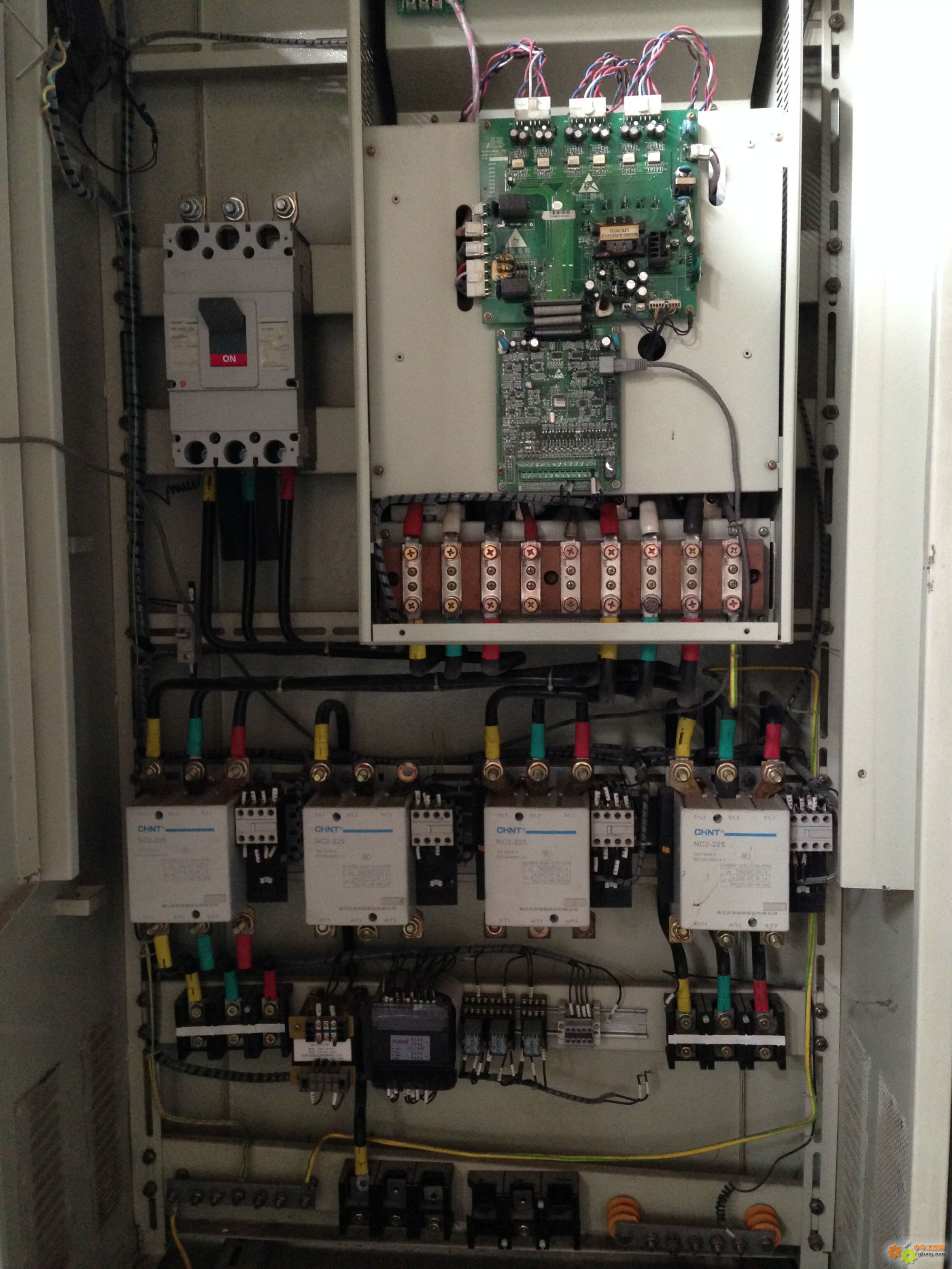

就是收购闲置的变频器,检测工具只有数字和指针式万用表,最好是脱机检测方法。电阻档X10测试RST UVW和内部直流母线+—端这个方法知道,感觉还不够全面。请各位老师赐教

简单的仪表,全面的检测。这个不是天方夜谭吗

这么复杂的东西,就用这么两个工具检测,没人能做到,放弃吧!我们单位有很多高手,但是都是上电,带电机试,直观,快捷。好像没有捷径!

作为维修一员的我,简单的工具一样可以做到全面检测!

请问如何做到?

还是接电机试踏实一些。

看图咋这眼熟呢?难道国产变频器大家统一机芯结构了?
快速检测变频器,用输入和输出测二极管特性,辨别模块有否问题,通电看显示器有否报警值等

用万用表主要检测主回路没有短路、断路、整流模块、IGBT模块没有击穿就可以收购。其他元件坏了,花不了几个钱。
