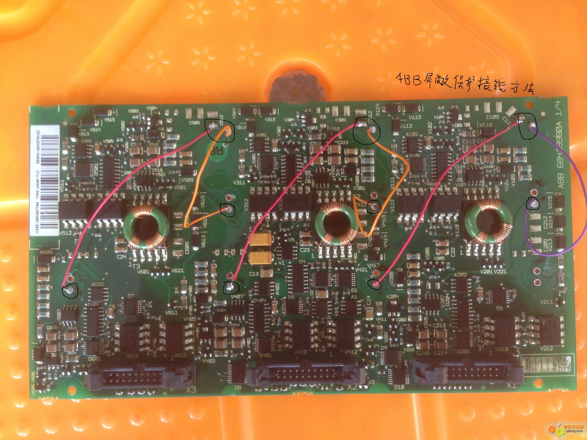

此板屏蔽方法如下图
。此板静态电压在-8.4V左右,动态电压在3.8V左右抖动,动态电压在频率10HZ测得

此板粗看是比较复杂,但是细看还是不复杂的,6路驱动相互独立,供电电路采用555时基电路驱动3个小型开关变压器,方便输出6路相互独立的24V供电电压,其实此板分析起来并不复杂,还是很容易维修好的。
