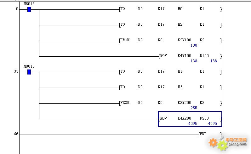

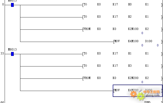

硬件,FX3U-16M FX2N-2AD TB买的2个4~20MA 温度变送器。
现在有一个问题。
硬件接线。
+24V 变送器+ 变送器-到 2AD的I IN1 IIN2 COM1 COM2 接电源负极。
例子的程序,观察 D 存储器 数据是0。。
串联万用表 有30MA电流。D值还是0
直接DC5V 接V IN1 VIN2 D值有变化。2个通道都在变化。。。
我想问问。。FX2AD模块 电流输入坏的嘛?
还是我不会用啊。菜鸟 ,老手给我说说。

我直接接的VIN1 输入端

哦,明白了 电流需要在输入到地接一个250欧姆电阻啊。。
关键怎么2个通道都在变化呢

电流输入时,必须对应通道的VIN及Iin端子短接在一起;你只接Iin及COM是不行的;

需要连接250欧姆电阻吗?vin iin并联就行了?

不需电阻;
VIN与IIN短接就行;

老版 他这个串接万用表都30毫安了 程序监视不显示超量程吗?
