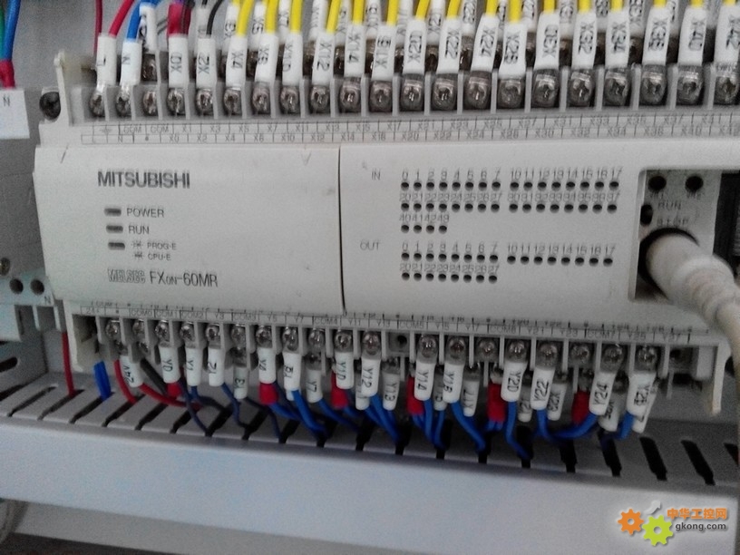

一上班!大清早作业员说机器启动不了!触摸屏上显示不能连接plc.一看控制箱里面plc的run指示灯没有亮怎么办一上班!大清早作业员说机器启动不了!触摸屏上显示不能连接plc.一看控制箱里面plc的run指示灯没有亮怎么办一上班!大清早作业员说机器启动不了!触摸屏上显示不能连接plc.一看控制箱里面plc的run指示灯没有亮怎么办

先查查控制箱电源。

看plc能不能连接电脑了

POWER亮了吗,暴力试一下,有时管用。

这是一个灯都没亮啊,查查供电部分吧

查电源 不可以了  如果供电正常 就拆开来看看电源板

先看看开关电源吧!

有电源输入,plc 上电源灯不亮就是开关电源坏了,运行灯不量看一下运行开关的位置。

感觉你的PLC的没通电。
