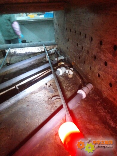

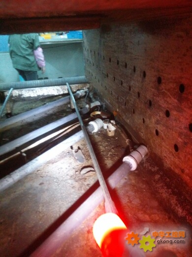

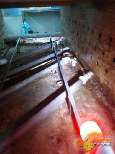

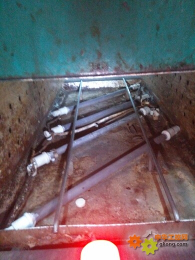

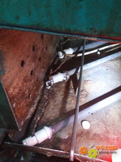

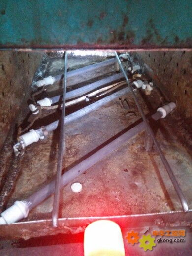

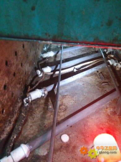

跳闸,而且不发热,经检测是对地短路,一看发热管断了碰到壳子了,换发热管后还是短路,对地1千档爆满,1欧姆档18欧,我凌乱了,最后裁掉地线不短路了。接上地线,装好通电试车,发热正常,没露电和短路。 纳闷为何对地电阻那么小啊?

这是干什么用的呀

大烤箱吗?

你的发热管阻值是多少的?

没量好   来吧  哥们   天冷了    一起烤红薯去吧

那个18欧左右的阻值是不是发热管的电阻呀?

是说,拆下地线再接上,故障就排除了吗。

照你这么说,故障还是会出现的,可能哪块虚接了!

工厂的接地方式不一样吧!
