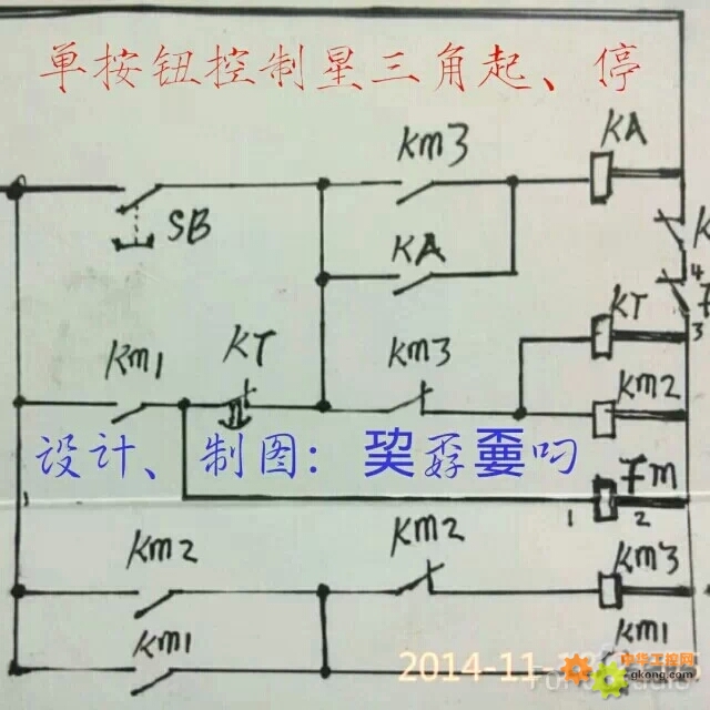

单按钮控制星三角起停

呵呵 搞起玩的 没多大用处 吸痰器那张图是帮别人设计的

发表于:2014/12/11 12:47:20
图纸的细节还有一点问题。

图纸的细节还有一点问题。
我是业余的 请你指点指点 请教了

2014/12/11 12:47:20
图纸的细节还有一点问题。
以上线路我都接线验证过 逻辑方面是没问题的

发表于:2014/12/11 13:08:47
接地的图型是上面长下面短,常闭点的方向应该在竖线的右边或横线的下面。
