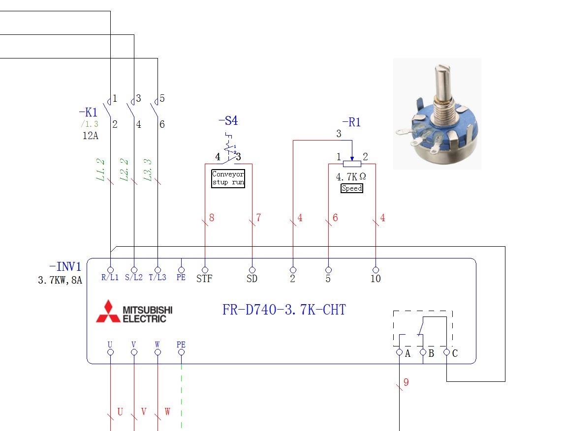

各位前辈;
   变频器外部调频电位器该怎么选型?计算公式是什么呢?
比如我使用90W 3相电机,变频器一般选择200W的,需要外部远程调速时,电位器该选多大量程呢?

选个2-5K的就可以了,和电机大小没有关系

   不同品牌的变频器说明书会给出电位器的值,一般在几千欧姆级,与直流电源有关,与输入阻抗有关。

2W  4.7K欧;

说明书的接线图的那页通常在电位器的图符那个地方会有标示电阻范围的。

一直用2瓦10千欧的

图看不清啊?

4.7K ,写的很清楚嘛!
