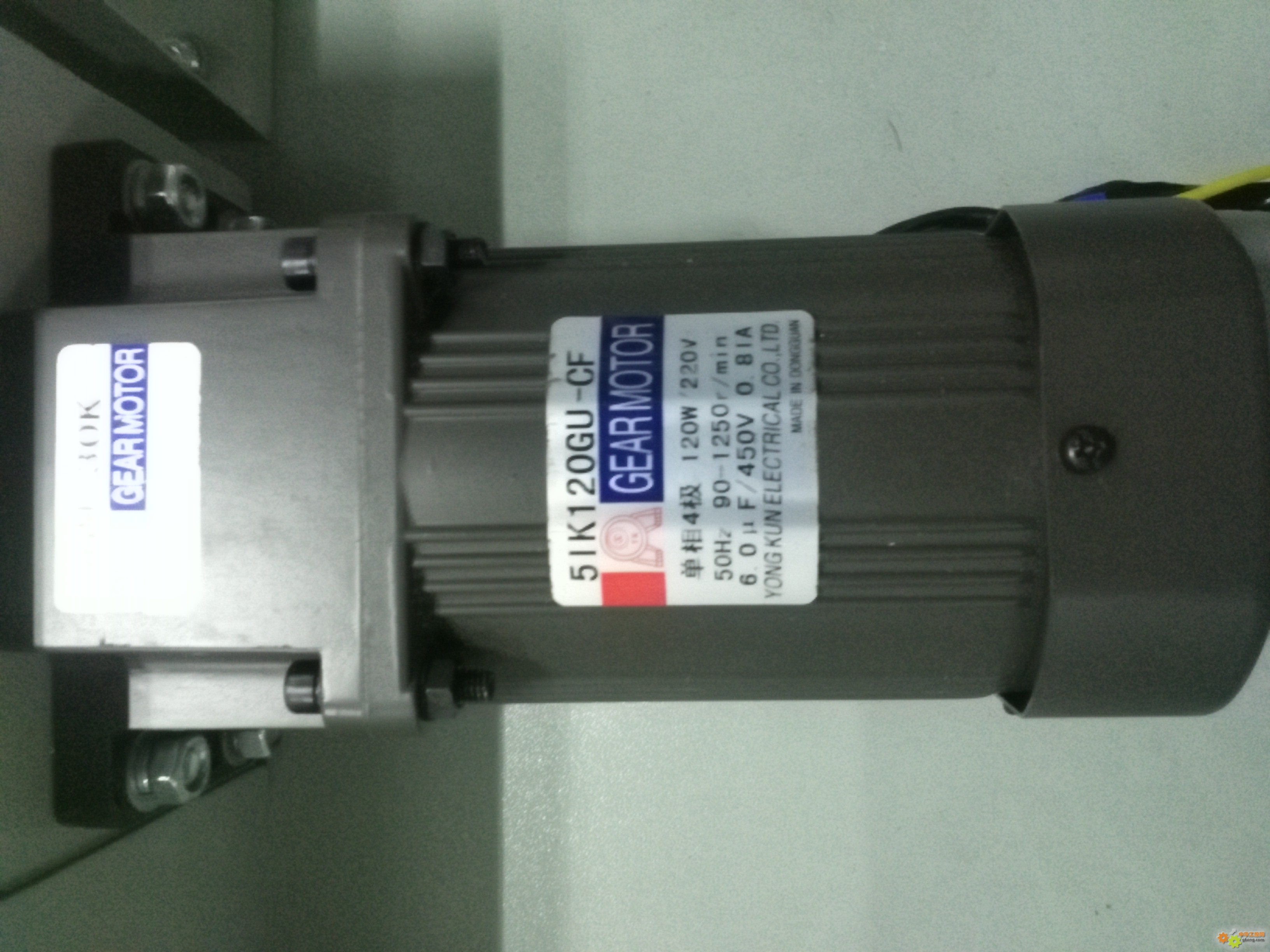

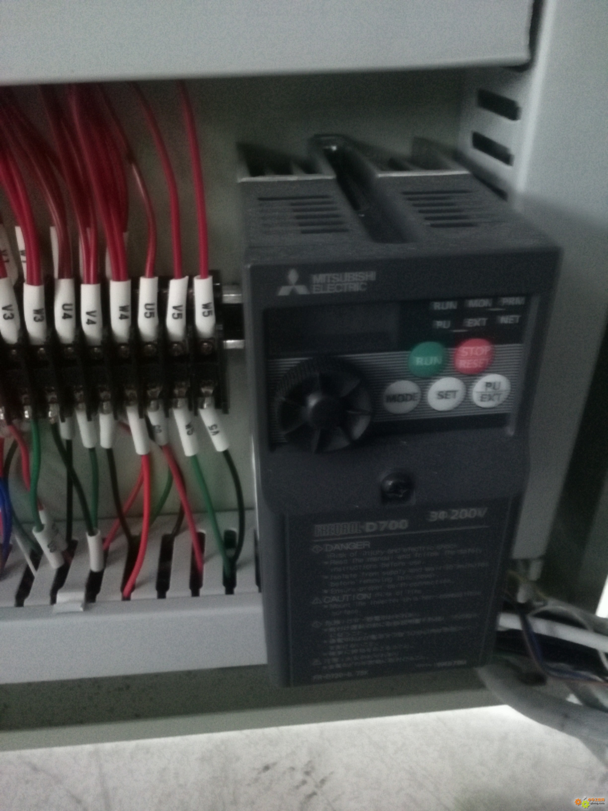

输入220V,输出三相220V的0.75KW三菱变频器,输出并接5台120W的小单相电机。很担心用不长久啊。至少是过流保护起不了作用吧。

每个电机前面加个断路器保护。

根本不能运行,输出三相电流不平衡变频器会报警。

以下是引用lixuefeng7272在2014/12/9 21:38:20的发言:
不能这样使用,0.75kw的变频器带不了120w的单项电机。

这节约的思想太靠前了,这台变频坏了,几台电机都不能用了
