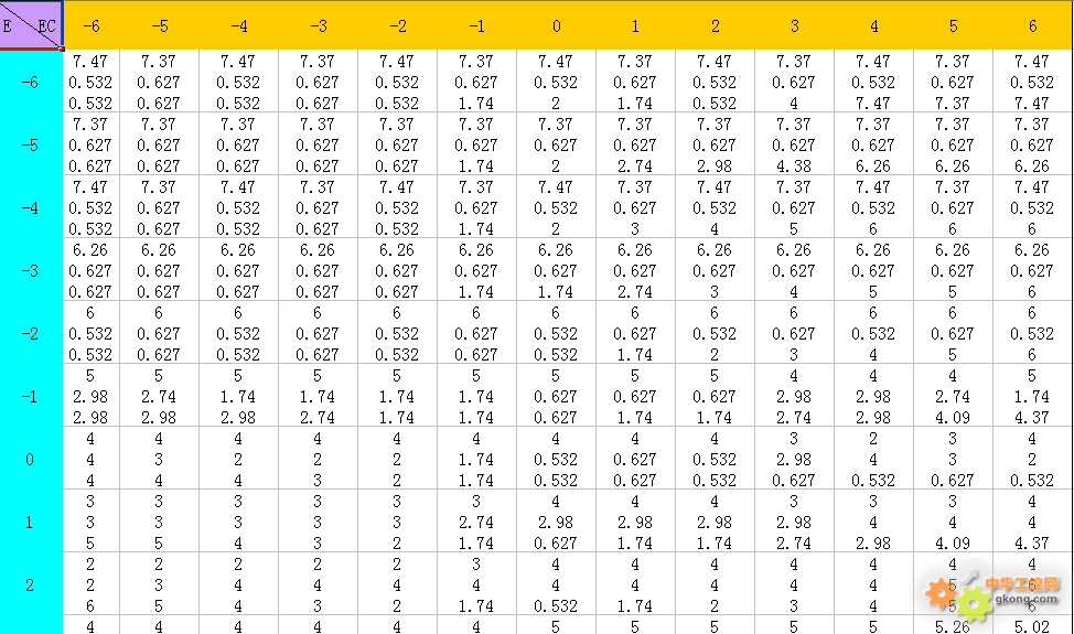

我想做成模糊查询表,来做模糊PID。2输入(E,EC)3输出(PID三个参数)。共13*13=169组参数。用DB的数组来做,不知道怎么做,应该做成几乘几的?169*3?还是13*13(这个感觉是大数组嵌套小数组)?或者别的做法,请各位指点,谢谢!!

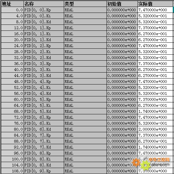

建立结构变量来表达每组参数,建立二维数组来表达13*13个组。

谢谢!!表做好了,只是数据13*13*3=507个数,输入的时候用了很长时间。
