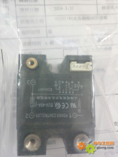

能找个代替品不,裁掉后忘了怎么接线了该如何是好?能找个代替品不,裁掉后忘了怎么接线了该如何是好?能找个代替品不,裁掉后忘了怎么接线了该如何是好?

楼主能否把图片旋转180度?

楼主拍照技术要提高,照片太模糊了。看不清!

上面不是有接线图的吗。

看图片上的介绍好像是电源控制器

看不清

power controller 没用过,可网上查下资料

这个玩意不错啊,是个电机调速器之类的东西吧。

1 3是220电源输入,2 3是输出。小插头是5V电源输入和调节1到5V电压来调节输出。

为了回答把图片下载后翻转后才看清楚,名称是 反向调压模块,光藕隔离。教你一招,百度找不到资料可以去淘宝找找。
