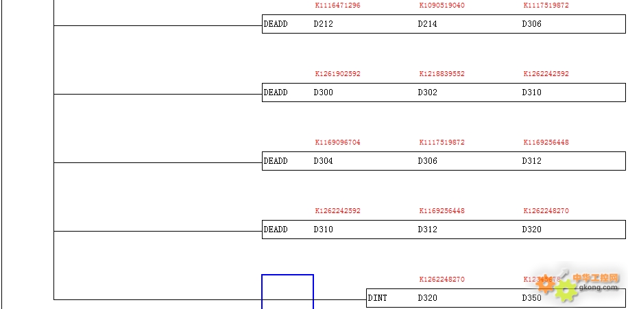

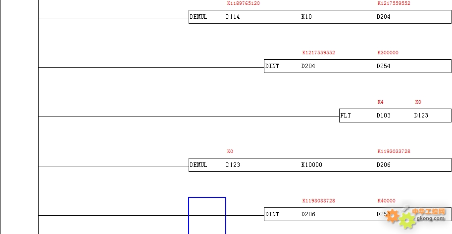

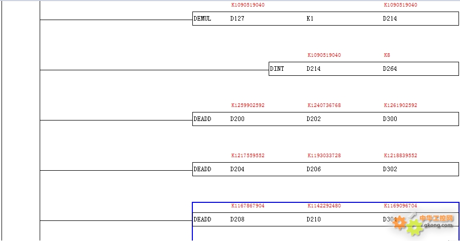

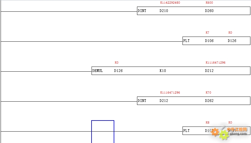

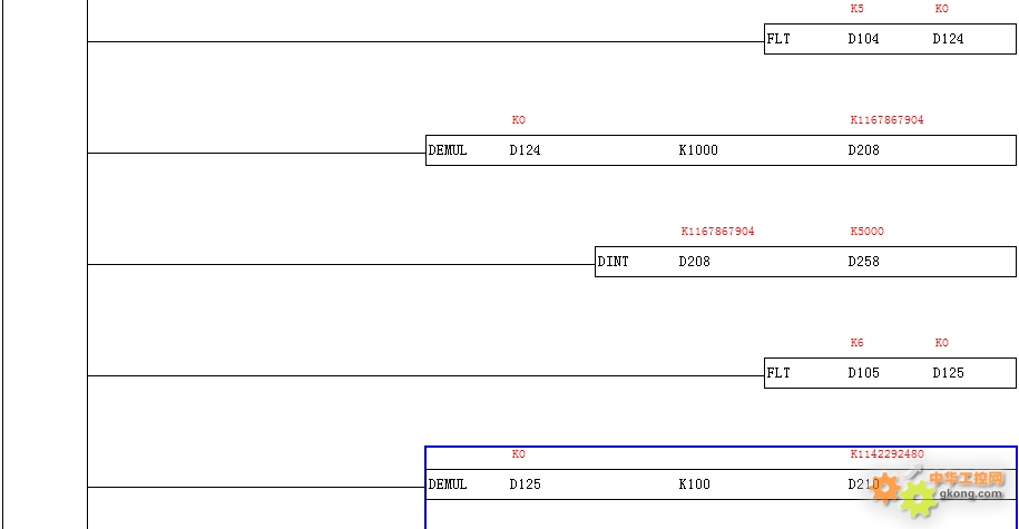

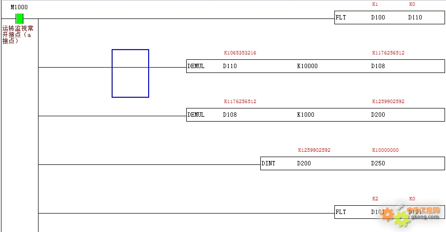

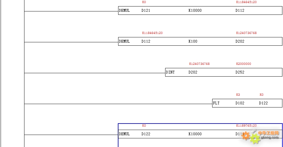

有8个数字如1,2,3,4,5,6,7,8,分别放在D900至907中,能不能把这几个地址中的数据放中一个寄存器中,如D908?最没办法的办法是乘一下,全部加起来,但是感觉太麻烦,有没有高手处理过这个问题,请指教,谢谢!

记得三菱是有一段寄存器相加的指令的
另外,你的要求是几个寄存器内的数据相加还是相乘

相加,先乘10000000然后1000000,以此类推,然后全部加起来,在D908内出现12345678这几个数。

还不要浮点运算,太麻烦了。

循环指令进行相加就好了

怀疑你整完会不会溢出

当然有意义呀,没意义客户要求的也必须达到啊!至于位数的话,这是从仪表采集出来的ASCII码数据,不可能出双位数!

回复 #7楼 339402782
程序,数据都出来了,你看还会溢出吗?
