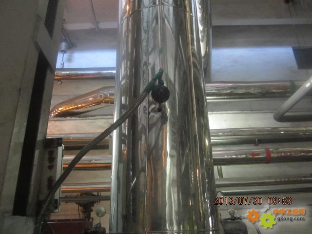

这是给水泵前置泵出口温度测点的一测温仪器,不知它是热电偶还是热电阻,能从外形判断出吗?

水泵出口温度一般不是太高,用热电阻居多。只从外形判断可看其铭牌有WRX的是热电偶,有WZX的是热电阻。实际上测量一下电阻值就一清二楚了。

应该是热电阻。

看样示是热电偶,我单位的就是这个样子的。我单位的是测量浸泡玉米温度的

看标签

应该是热电阻

看标签

标签没有了,估计用的时间久了

应该是热电阻

看看柜子里边接线 三线热电阻 两线热电偶 再不行就万用表
