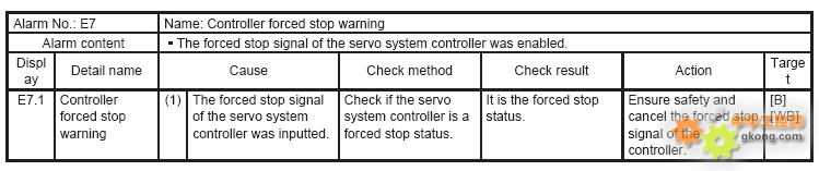

型号是MR-J4-500B

看看手册,报警是什么意思。

E7报警也是紧急停止

 E7  紧急停止 ,是急停开关 EM1和SG端口断开造成

E7
