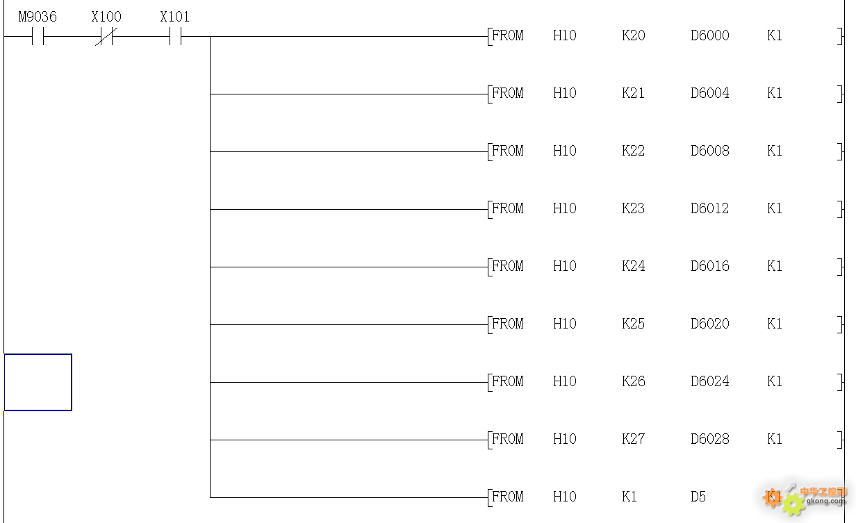

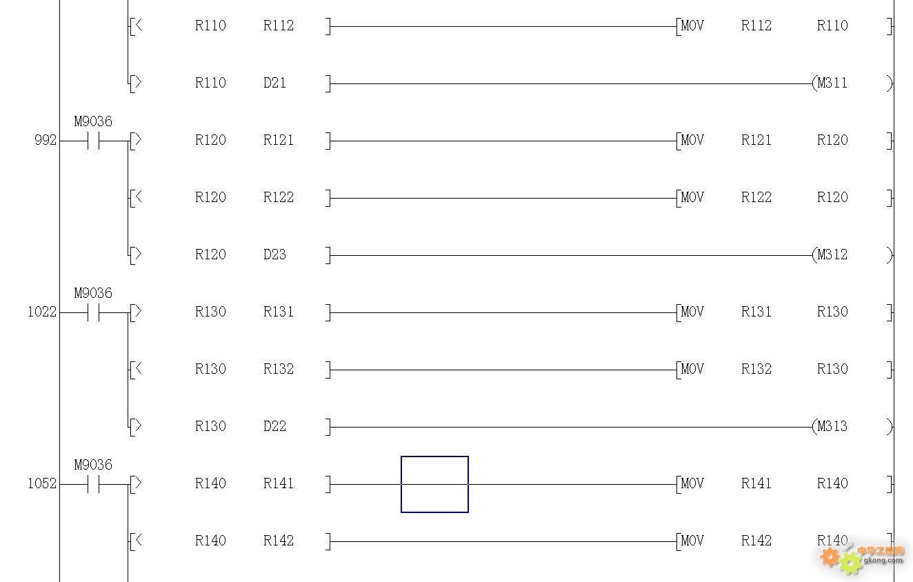

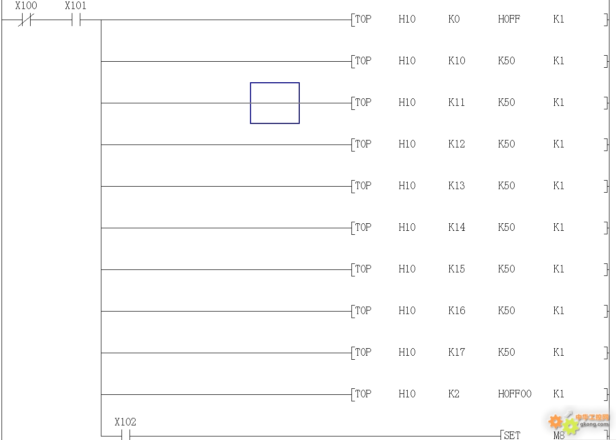

程序太长了, 而且还有另外一个控制器里面也带程序(山武AHC2001)

单独看这些指令应该不难的,但是要明白这些指令整体要控制什么,那就会有些难度了,要对设备非常了解。

看程序只能解读从哪到哪而不能解读为什么到哪,没了工艺程序就是一堆0和1,毫无意义

回复 #1楼 step1
没有注释 ?

只能借助图纸搞清楚输入输出

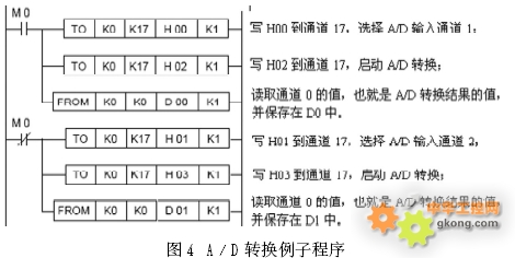

前面两个是不是类似于给模拟模拟量模块设置参数?
不积硅步,无以至千里;不积小流,无以成江河;九层之台,始于垒土。   好好学习,天天向
