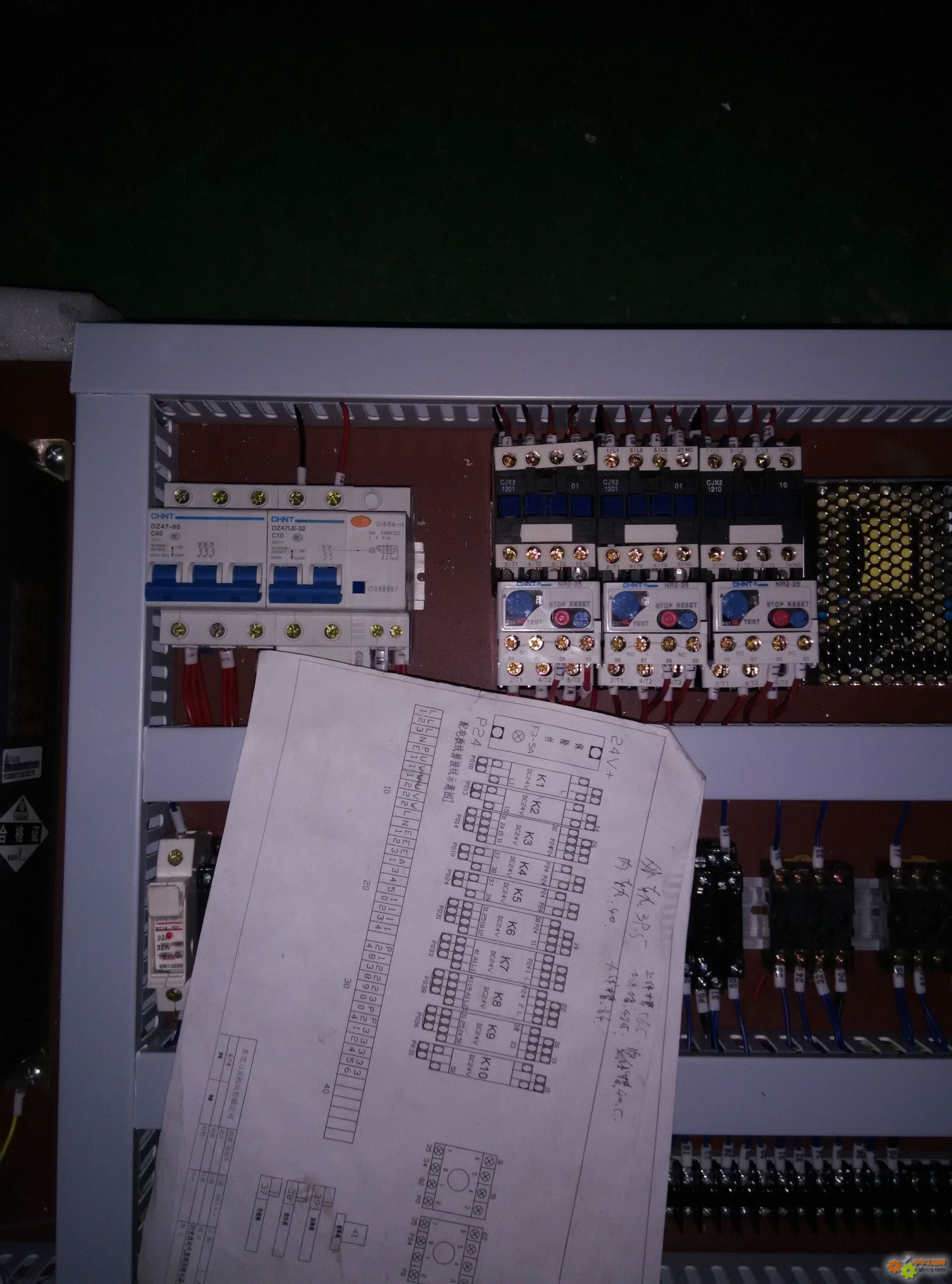

图中,2p漏电和1201接触器,有一台机这2个配件是挨着的。装机调试,隔一段时间漏电会跳闸,检查并紧固了所有的接线,试机,照样如此。怀疑接触器触点接触不良,新换一个后正常。。送到客户手中,大概一个月左右后又出现同样情况。。。同志们有碰见过这情况没??后面的机就如图片这样安装,再没出现这个情况了。。。。

你的漏电保护器的零线与其他设备是公用的零线。

部件质量问题的可能大。

应该是质量问题。

可能未查找到准确的故障原因。
猜测的话,不知振动或开关性能等,有无关系。

换个别的试试先

觉着跟距离没什么关系,怎么不用1p的漏电?接线是不是左边火右边零的?

2p漏电和1201接触器,这2个配件是挨着的,就会出现漏电开关掉闸的问题,而且是随机的,因为:
接触器的触点闭合时会产生脉冲电磁场,电流越大脉冲电磁场就越强,当与漏电开关内的零序电流互感器靠得很近时,脉冲电磁场会使互感器产生感应电压,因而触发跳闸,可用如下方法检验:
用一个能够隔离磁场的铁片放在2p漏电和1201接触器之间,或拉远距离就应该不会出现漏电开关掉闸的现象了。
