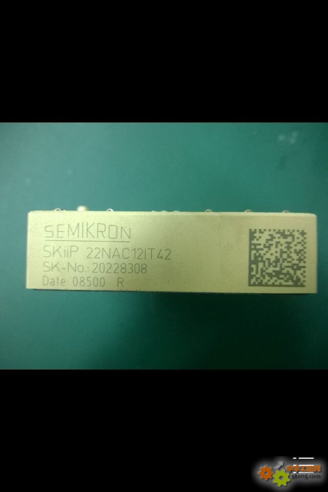

能利用的资源都利用了 还没有找到 只能求助于论坛里的朋友们了

西门子420 4KW 用的么?发个正面的脚位 看看

楼主多发几张照片看看!

模块都一样,随便测都测的出来那是什么脚 ,还要什么图,

有个点那一排五个点是电源桥,第二排有个空洞是P2,下面坚的三个是UVW,然后模块两边是触发点,中间是温控,下面是制动

发点正面的图片看看,再对应驱动板看看,应该比较好判断!

自己根据线路加上测试自己确定吧,当年我是这么做的。
