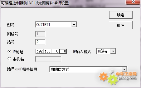

我的笔记本可以插网线连接一部分plc,
还有一部分连不上,
比如q系列的以太网模块,fx3u enet-l,
但是ping的通,
网关也设置正确了,
用同样的设置在流水线的上位机上面就可以连接,
把网线拔掉插在我的笔记本就连不上
其中一个plc明明就接在旁边的交换机上,
我插一根网线就是连不上,
旁边的fx enet-l模块也是,明明知道地址,
连不上啊,
我现在想实现用本人的无线连接到上位机的无线,控制上位机,监控所有plc,
请高手们帮忙分析原因;
用的软件是works2

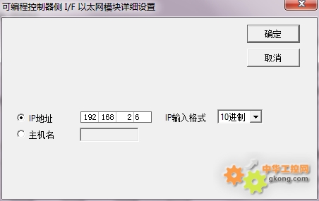

发表于:2014/12/2 13:52:08
以下是引用fumz78在2014/12/2 13:05:29的发言:
软件通讯设置中要设置,模块的参数中也要设置的。
这个是q系列的以太网模块
这个是3u-enetl的设置
通讯都已经设置了,上面也说了,同样的设置在流水线的上位机就可以,

上位机上面安装了一个gxworks,有工业交换机,不清楚是交换机还是路由器,上位机是俩网卡,掩码不一样,一个是255.255.255.0,一个是255.255.248.0,但是后面的ip网段显然是连到数据库的,
大家都帮忙分析一下吧
上位机的ip是192.168.2.70,掩码没改,网络号1,站号1,经过交换机,plc模块ip192.168.2.6,掩码不变,网络号一样,站号2,这是设计者设置的,
环境就是这样,上位机可以,但是笔记本设置同样的环境,改好本地网段,插上网线连不上?
