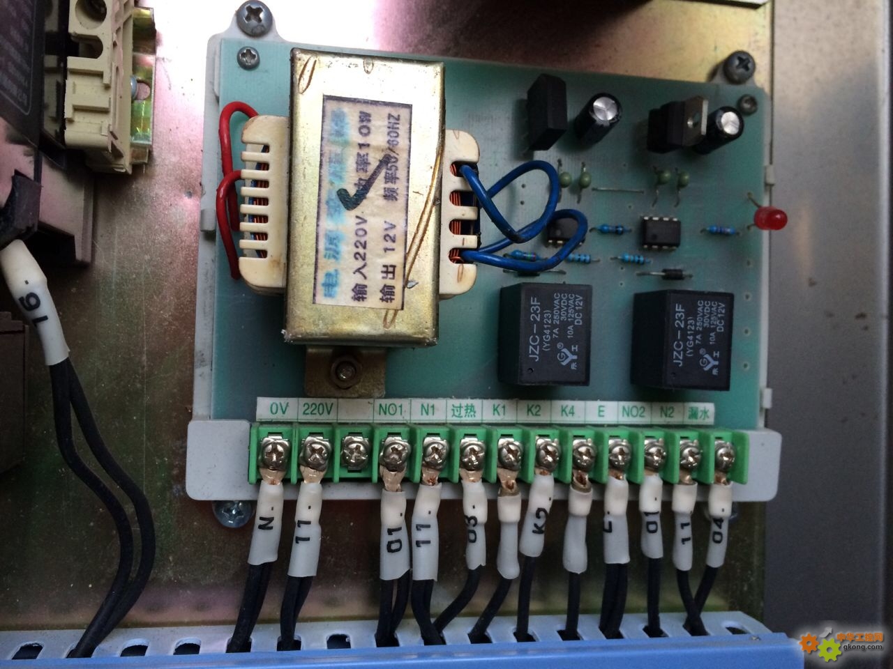

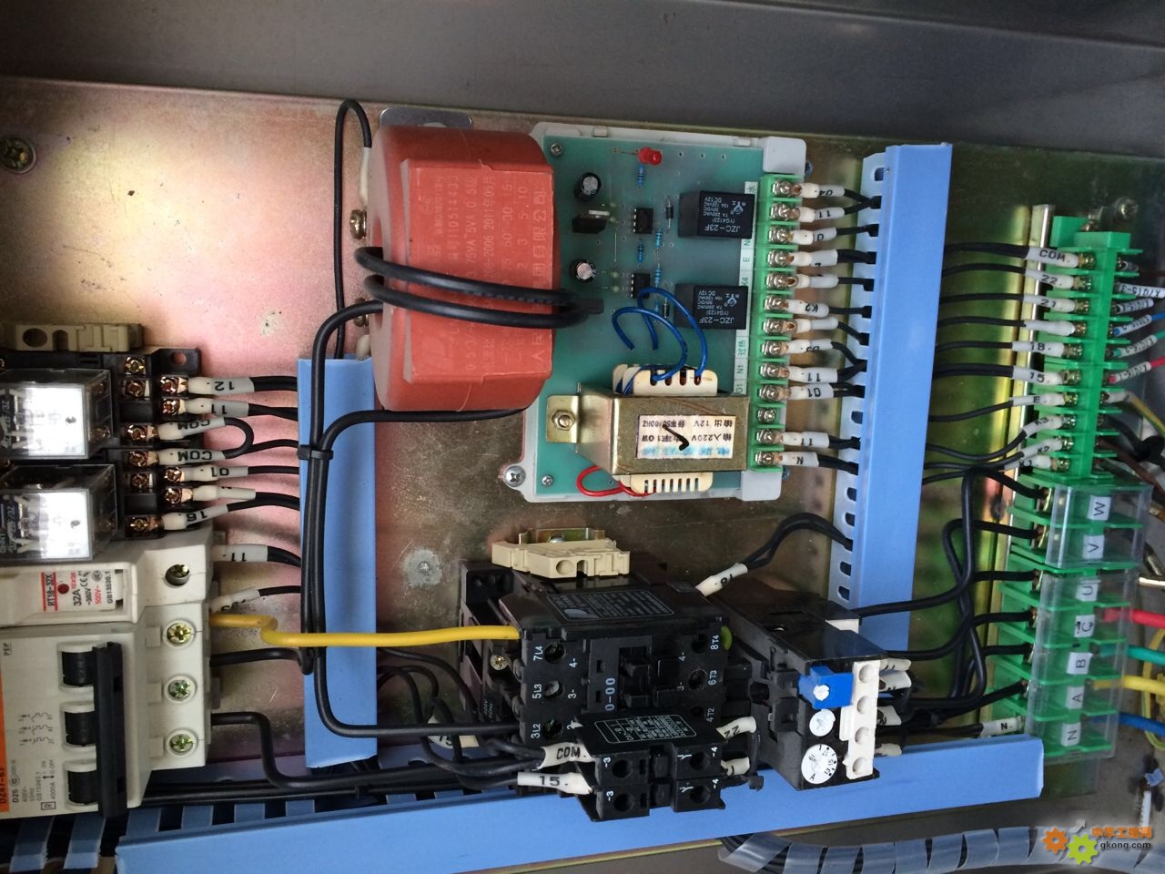

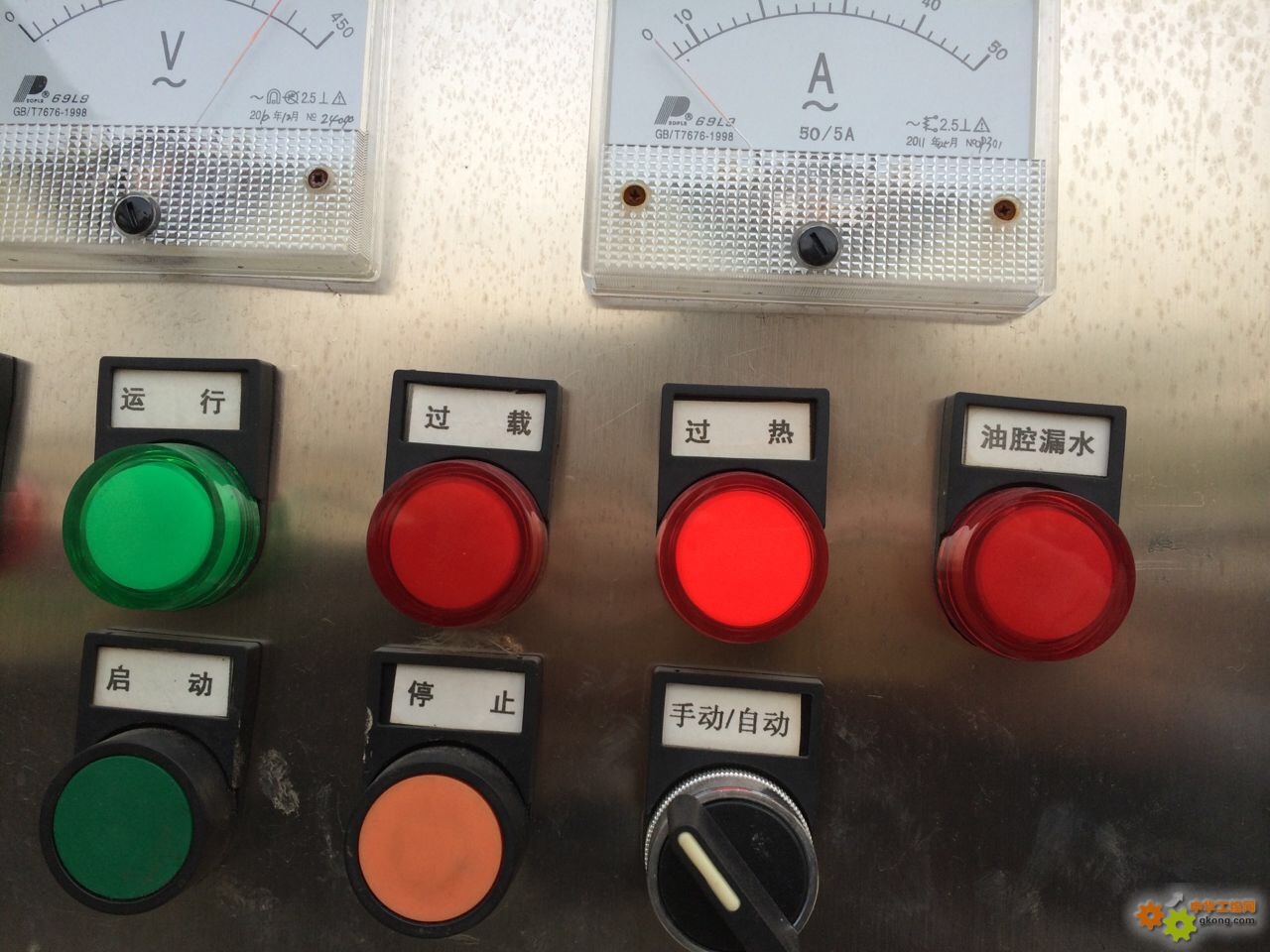

7.5kw污泥潜水泵控制柜,报过热故障,把水泵线和水泵漏水(水泵里有三根小线)检测线拆了还是报故障,没法开机,求助

是不是水位低了?水泵漏出来了

检查一下过热指示灯的信号来源,一步一步往下查。

没有图纸??
这样难看出来

可能是污泥潜水泵过载了,定子绕组上感温传感器感应到绕组温度高。断开三根线是没用的。应测量三根线的电阻值确定是绕组温度高还是温度传感器有问题。

看看有垃圾堵没,有就清理下。

热继保护,电流过大,要测量线圈间绝缘

热继电器要手动复位的。。。。。。。。。。
