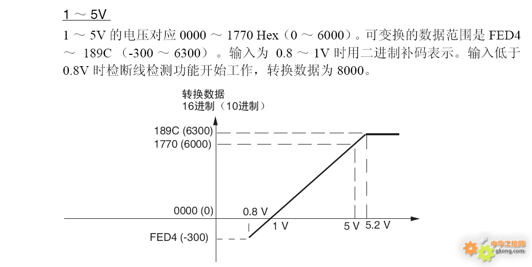

我用欧姆龙CP1H-XA40DR-A编程时,分辨率选择6000;AD 0CH选择使用1-5V;那么这个1-5V对应的是0-6000还是1200-6000?谢谢!

发表于:2014/12/1 12:53:24
应该是1200-6000

手册是最好的老师;

以下是引用ytleaderplc在2014/12/1 12:53:24的发言:
应该是1200-6000
这是设定成0~5V时的对应值;

发表于:2014/12/1 20:50:53
OMRON官网有CP1H的详细的中文手册;
里面有自带AD/DA的使用说明;
设置里你设成0~5V也可以,这样你输入的1~5V对应为:1200~6000;
