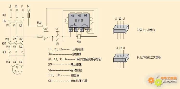

这是正泰电机保护器。之前我没用过这东西。

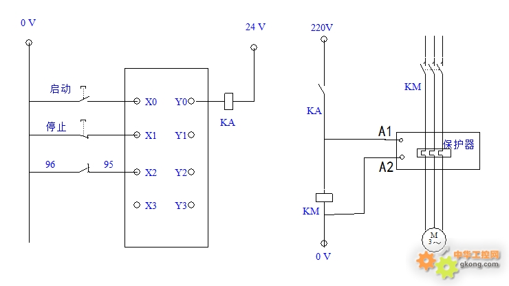

现在我不想按图接线,我想用PLC制电机。故障时输出点接入PLC输入点,PLC控制接触器断开,从而停止电机运行。想要这样做,不知该如何接线。
可以这样做吗?

这玩意就是一个热保护器,提供一个闭点供你串入电路,只不过是要电源的家伙
你这样接倒是没错,不过我习惯性把闭点直接串入接触器线圈回路,用这玩意的开点信号进PLC在程序上断开线圈,算是双重保护吧

热继常闭最好串到接触器上,起码保证过载能断开接触器,这个热继怎么就一组辅助触点?便宜货?两组最好,常开那组入PLC

触点信号进plc就行了很简单的。

339402782
在
2014/11/30 19:34:43
[此贴子已经被作者于2014/11/30 19:36:48编辑过]
没有开点呀!?

用继电器转下不就有了,垃圾热继都有开点,这货没有.....

楼主的方案不行,使用PLC后保护器的接法不对。
