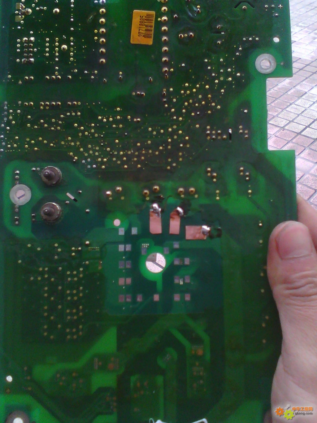

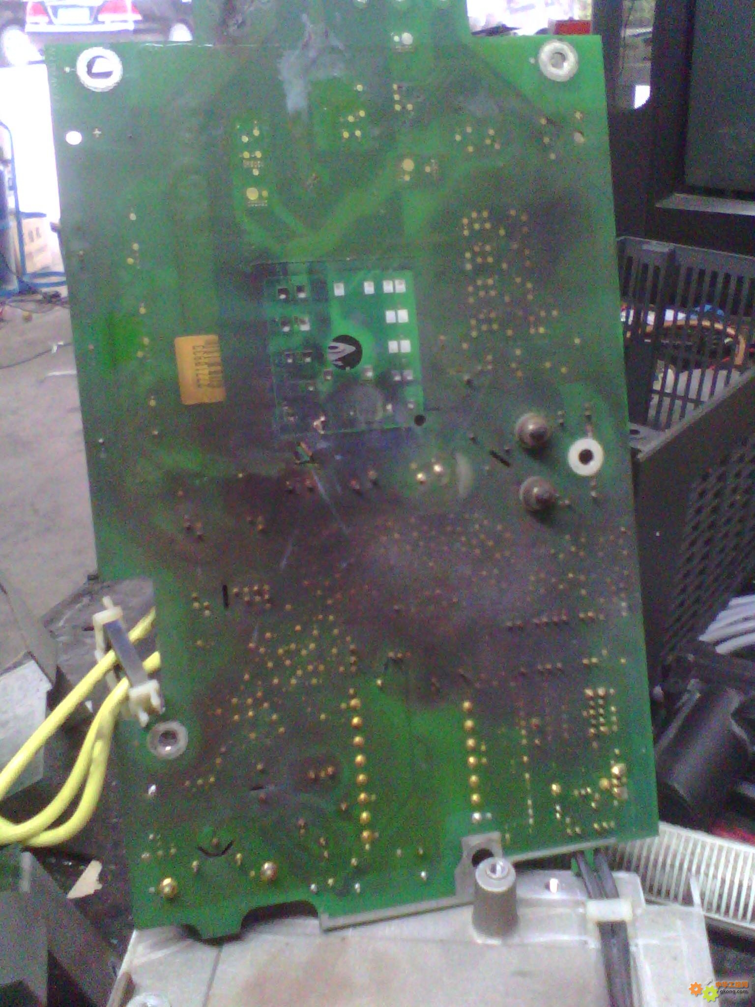

模块爆掉,pbc触点烧掉,开关变压器剪了点铜皮给焊上成么?
西门子功率2.2kw

铜皮上烫一层锡,怕时间长了氧化

没问题,一直这样处理,烫锡胶水固定。

小功率是可以的。

估计不好处理,有点难度

处理不好的话,还是要炸的

再加点焊应该没问题的。
