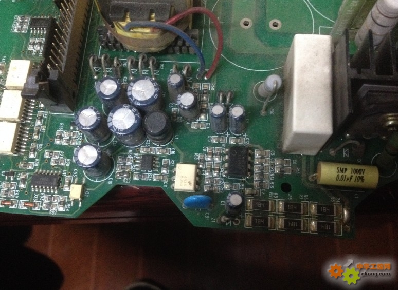

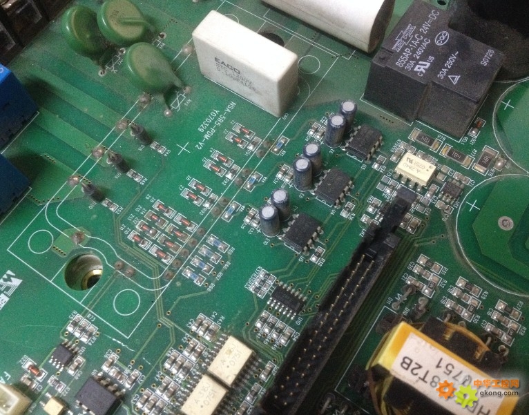

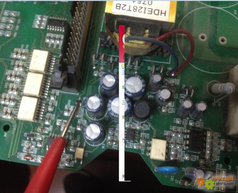

我这里有个能士的变频器。。三无故障!麻烦给个方案让我少走弯路!故障为以下情况!上电面板无显示查母线线电压正常。查开关电源有+5电压和24V电压还有15v电压,,这个可以说明开关电源是好的 !但是继电器没有吸合的声音!经过查找折腾,就在断电的3--5秒之后继电器有吸合的声音,但是那是电容快放完电的时候了!所有一吸合就断开了 哦!对《能士变频器》熟悉点老师,还请给我指点迷津

问题在主板…或面板
看主板上各电压是否正常…是否排线或通信有问题

先查控制显示面板的供电电压是否正常,若正常,顺着线路在一段一段查至各个IC芯片的电源电压引脚是否正常。只有面板的故障排除了,才能查其他部分的电路。

5V是否是供给主板的电压,面板电压正常吗,换块主板试试。

折腾了两个小时,依然没有结果!

主板电压供电正常!排线没有问题!

我先单独供电试一下了哦 !看是不是可以点亮面板了!

面板点亮没?
