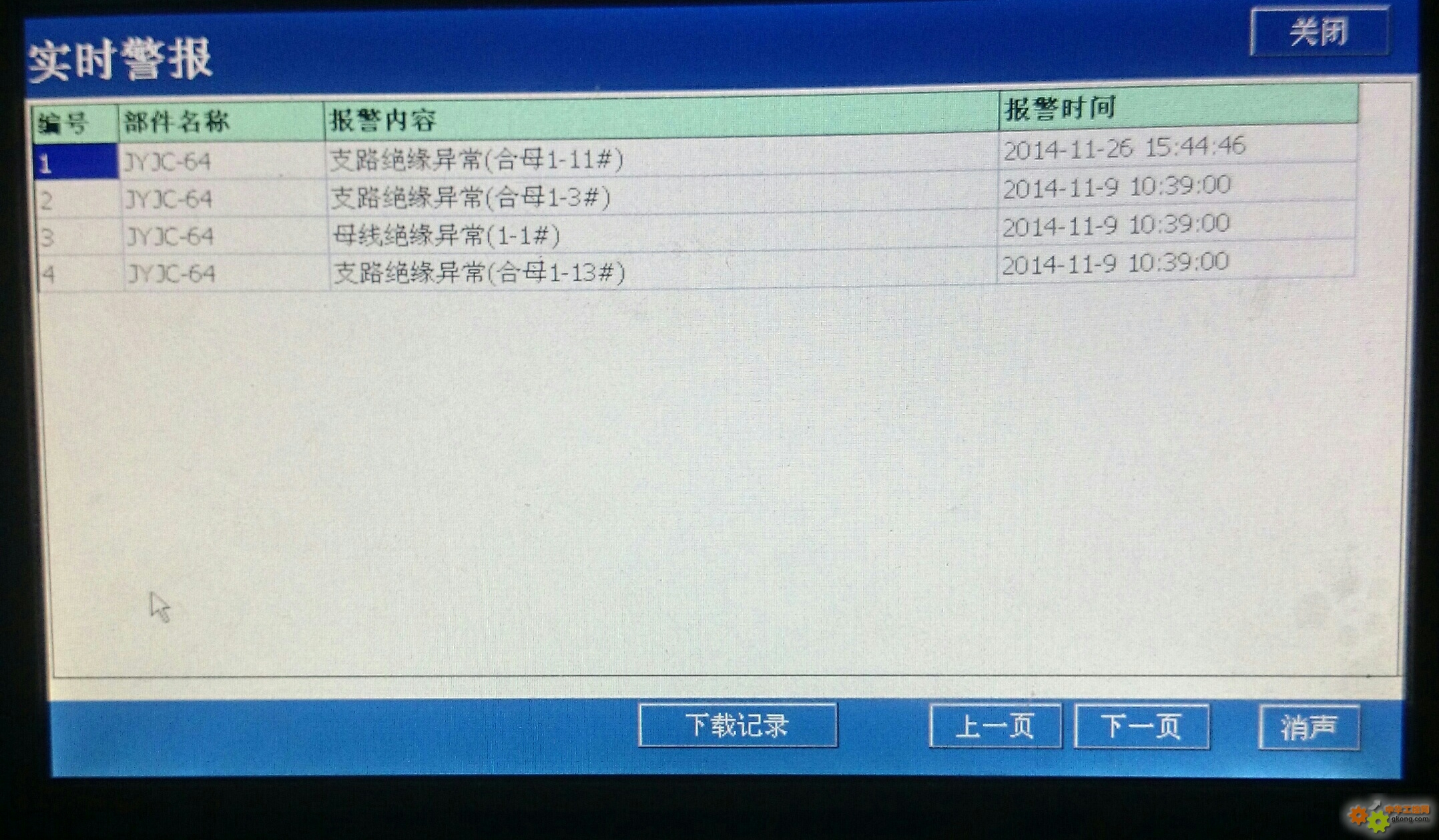

直流柜子报支路绝缘异常。。难道是有接地?

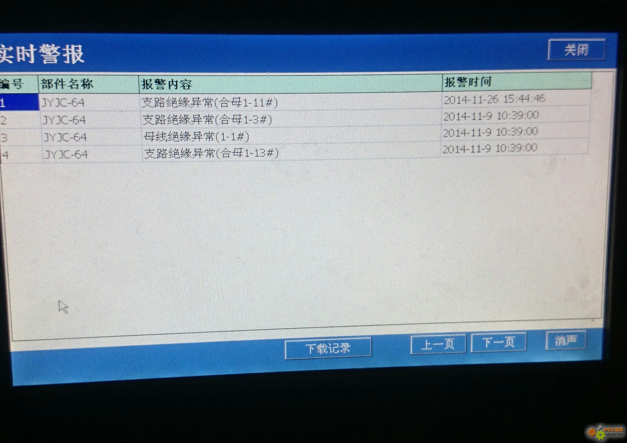

上个图给大家看看。。

复位看看
有些是误报
要是不是误报就检查对应的母线绝缘

是不是误报都应检查支路和母线的绝缘情况。

不是误报,复位过了。。

确定不是误报,那就要仔细检查了。

那就看看具体的报警绝缘数值
太低就得仔细检查
环境的湿度也会有影响

绝缘数值在装置上是看不到的。。只能测量了。。。

用直流系统绝缘监测仪检查一下

看看正极支撑物的温度,柜子里的小母线
