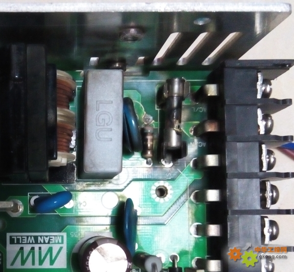

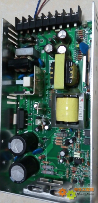

输入220V的开关电源,误输入380V,现目测保险丝、电阻、还有一个叫不上什么这三个损坏,请问其他还有什么会损坏?谢谢!

应该开关电源报废了

再检查一下整流桥和开关管。

再请教一下,V+与V-,都有三个接口是什么意思?原接线是一根接V+,二根接V-,不知道什么意思。谢谢!

都有三个接口是指什么?
可以接多路负载。

电容没有爆感觉有救的

目测下功率不大,功率不会超350W,这款新的没多少钱,直接扔了换新的吧;
输出端子有三个+,三个—;
作用是接线方便,三个+内部是通的,三个-也一样通的;

老大厉害!确实是。S-320-24. 准备明天去赛格换新的。谢谢!

把那个不知叫什么的拆掉,从新装上保险管看运气…
