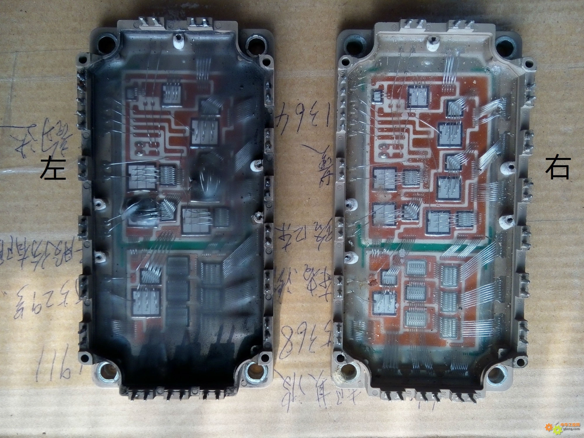

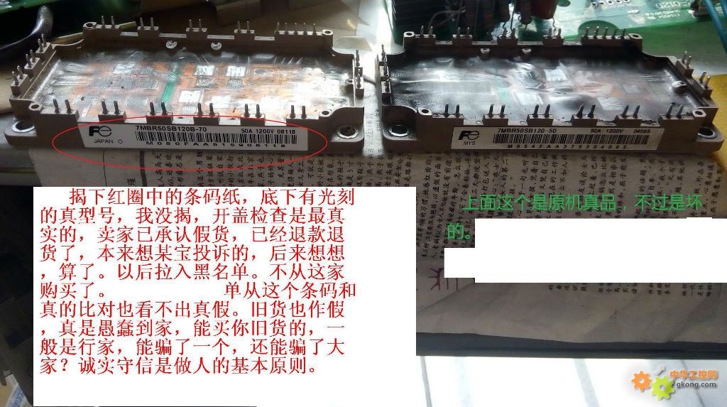

变频器模块:左边是坏的,型号是7MBR50SB120-50(50A 1200V)。 右边是淘宝买的拆机货,型号是7MBR50SB120-70(50A 1200V)。 这两个型号应该是通用的。但新买的硅晶片明显比老的小不少,怀疑是用7MBR35SB120-70(35A 1200V)改的。同行看看是不是?谢谢大家了!

我有35A的
,所以还是要用全新英飞凌的,要不到时候炸机就赔大了

楼主买来就打开了啊

楼主也想修一下吗

看看是否有打磨的痕迹。

楼主为什么要把模块打开

回复 #6楼 laserrs
很简单,用小刀顺边缘一撬就开了。
