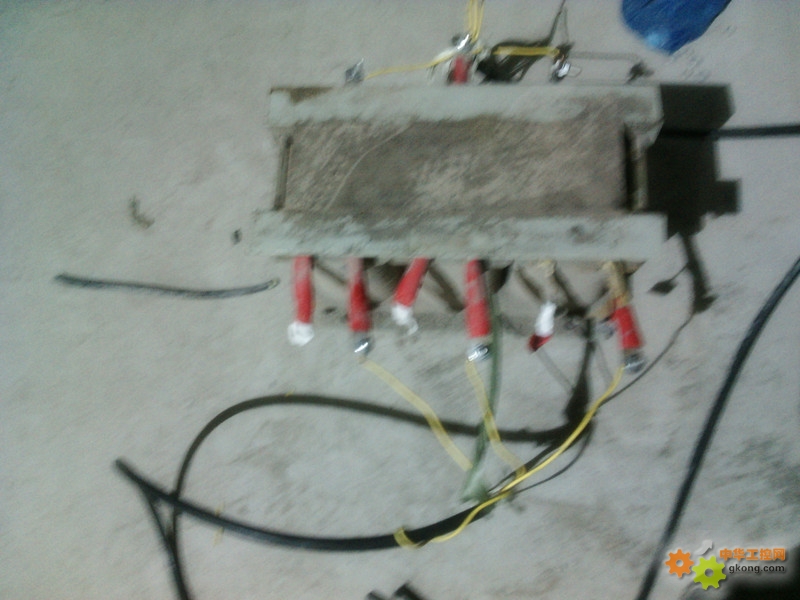

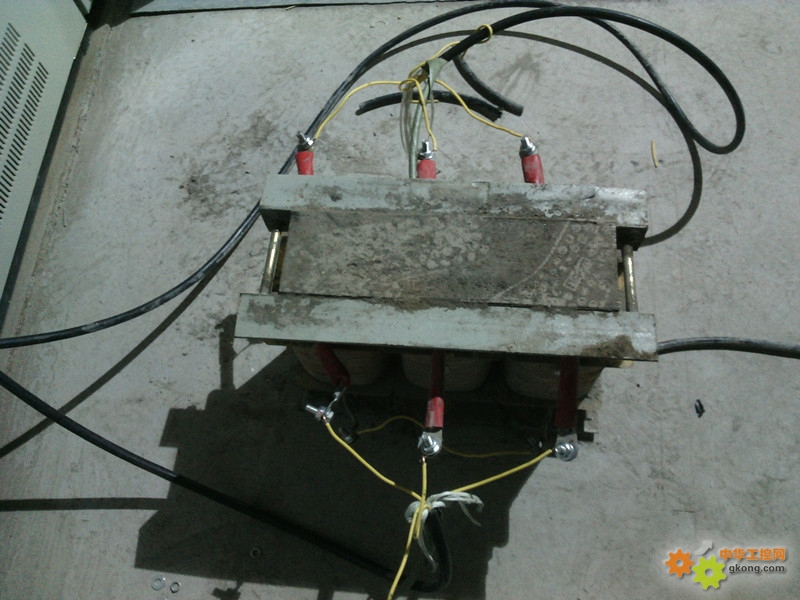

两个执行器厂家售后执意要找一个低于现场电压的电源再测试一下,怎么办?最后在业主库房里淘到一台自耦变压器,将输入接到柜子里,并将三个短接头短接,输出接到80%出线头上,另三个65%出线头空着不接,空载送电测输出端电压330V右,执行器不再烧板。

以下是引用liuxd6909在2014/11/26 18:03:34的发言:

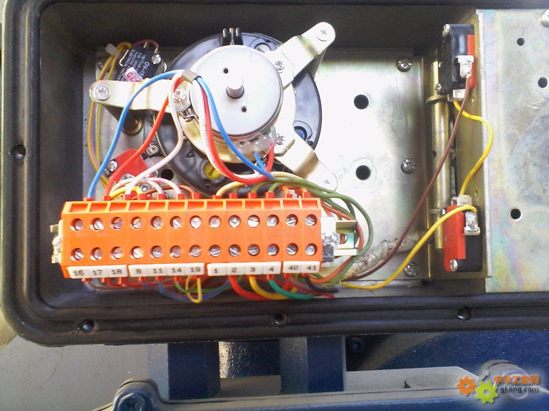

再上一张执行器接线图
