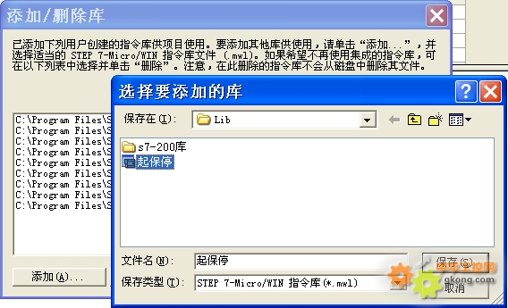

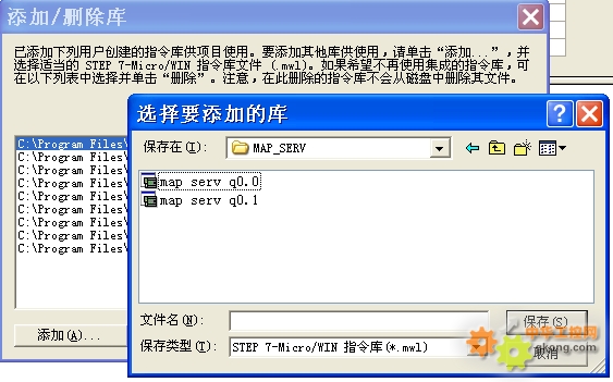

   在我们的编程软件里面具有添加或删除库的功能,只要右键点击一下“库”,选择“添加/删除库”,就可以进行添加和删除库。添加之后库指令就会出现在指令列表里面。当我们要使用库指令时,直接从库指令列表中拖拽出来就可以了。

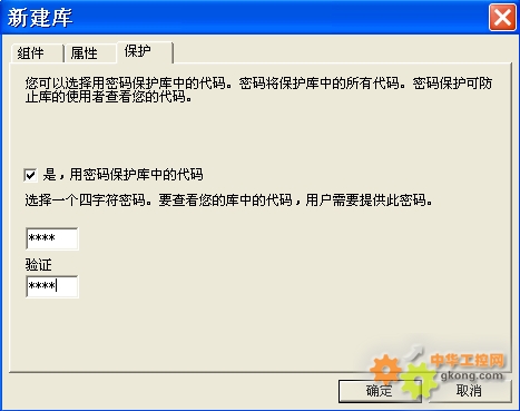

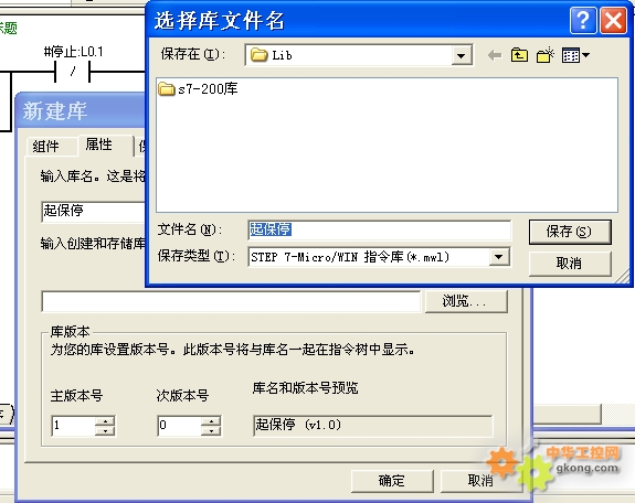

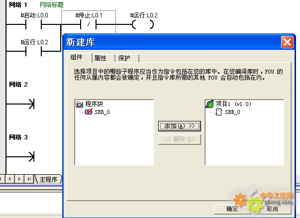

   我们要知道的是我们也可以为子程序生成一个库,我们只要右键点击“库”,选择“新建库”。我们要注意的是要为子程序里用到的每个变量定义符号名。选择新建库后,在跳出的对话框的“组件”项选择子程序并点击添加,在库的属性里面填写库的名字和输出路径,我们一般选择“C:\Program Files\Siemens\STEP 7-MicroWIN V4.0\Lib”这个路径。此外,我们还可以为库程序设置密码。待新建好库之后,同样可以在“添加/删除库”把新建好的库添加到指令列表里面。

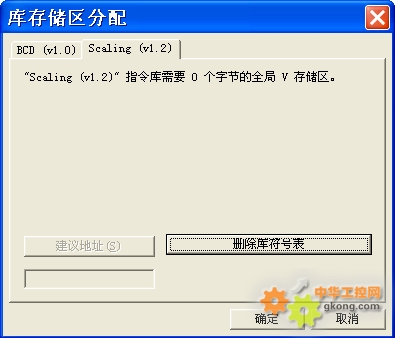

      另外,我们要注意的是,对于一些库程序,有可能会占用以部分V存储区,这样我们在调用库程序之后要手工分配一些库存储区,右键点击“程序块”,选择“库存储区”,就会弹出“库存储区分配”的对话框,进行分配地址。如果没有分配库存储区,编译时是会报错的。如果库程序没有占有V存储区,那就不需要分配地址。下图就是没有用到V存储区的情况,调用库的时候不会要求分配地址。所以说,不是所有库程序都需要分配库存储区的。
