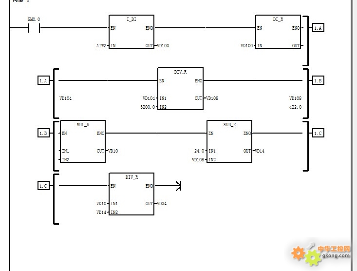

谁能帮我解读下,这段程序怎么计算的!数值是怎么计算出来的?

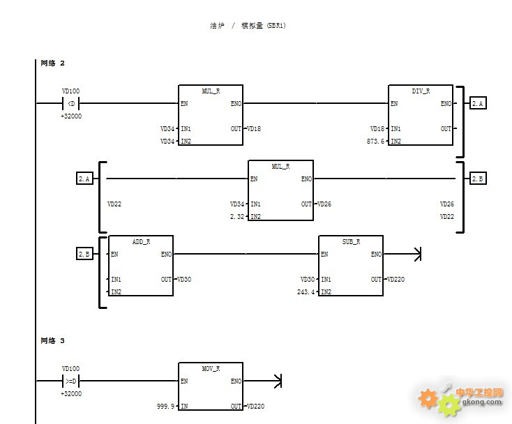

看指令系统,不难理解。
整数——》双整数——》实数——》除法运算——》乘法运算——》减法运算——》除法运算——》结果1。
(VD100)小于32000,乘法运算——》 除法运算——》乘法运算——》加法运算——》减法运算——》结果2。
(VD100)大于或等于32000),999.9直接给结果2,这个好象是超量程什么的。

能请教下~!里面的422、24 873.6 2.32等数据是怎么来的吗?

跟你的要求有关系。比如1小时15分钟可以用75分钟表示,也可以用1.25小时表示。
