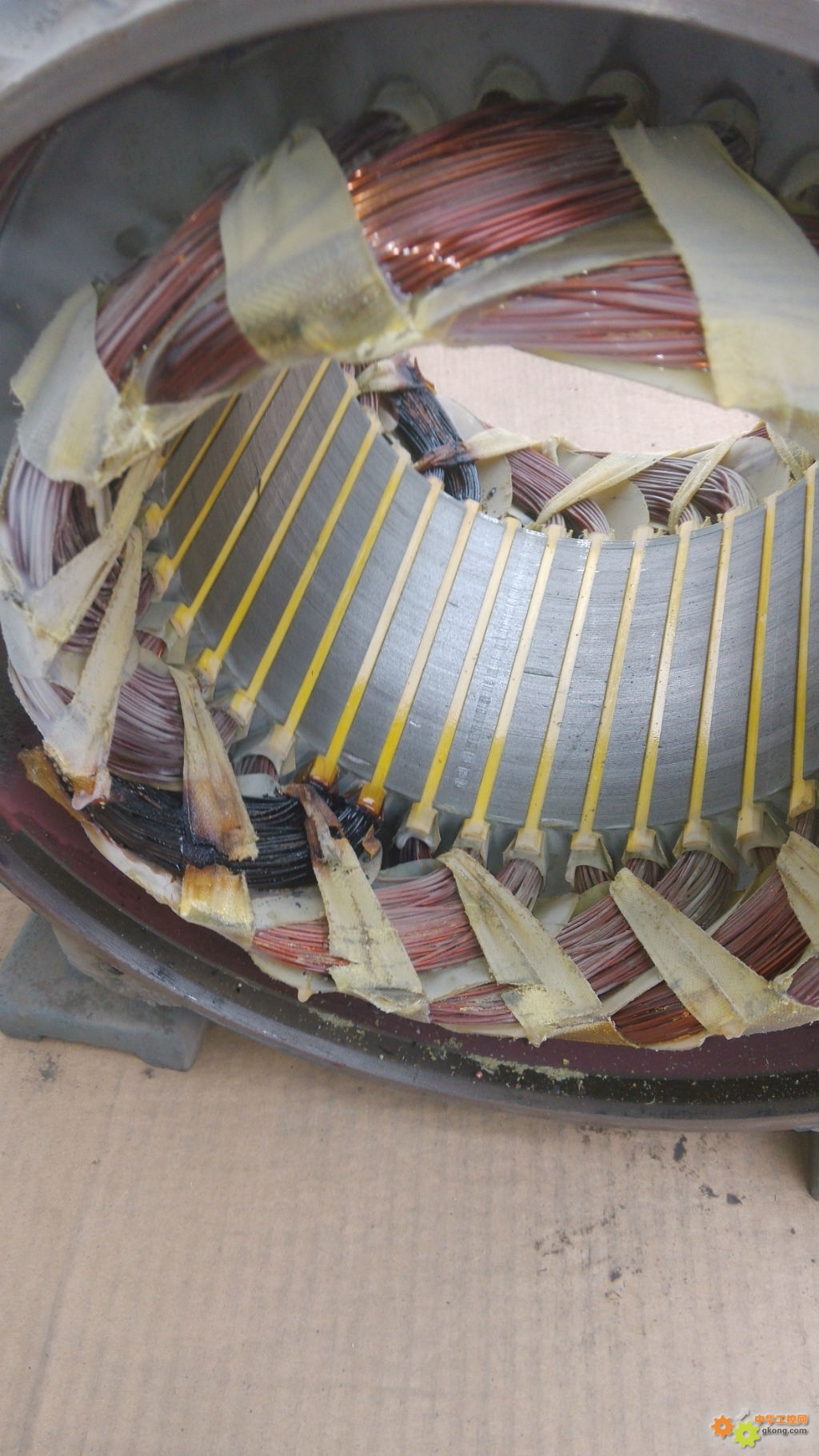

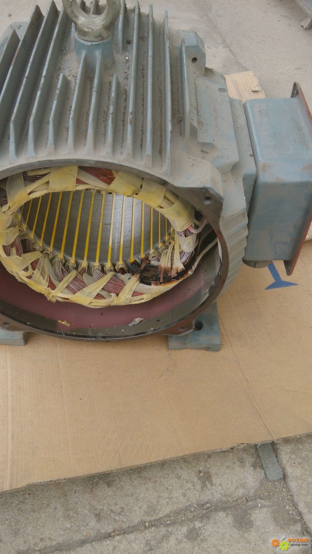

11KW 4极电机烧毁,打开看相邻两槽内的两组线圈烧毁,检查线路及各个开关没有问题,没有缺相,这样的烧毁是怎么回事?请看图片:

温度高了吗

电机外壳温度不是很高。

电动机工作环境温度大概多少度

工作环境温度,现在是10°

明显是缺相。

Y接还是角接

但查了所有相关线路和开关、接触器没有问题啊。还会有其他现象造成缺相吗?

不是缺相,也不是过流,更不是扫膛。
猜测只有唯一的一个解释:那就是烧毁的线圈内部匝间短路,导致电流本来需要流过30圈的线圈,变成只流过了3圈,无法形成正常的磁场,电流激增,继而发热严重,烧毁。
是极个别线圈的绝缘问题,我们以前想过一种方法,将线圈加热软化,只更换烧毁的线圈,从中间接线连接新的线圈,而不动其余线圈,降低修理成本。
不过我们没有实践过。
