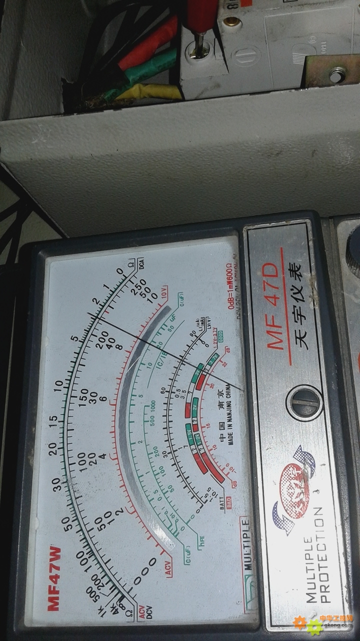

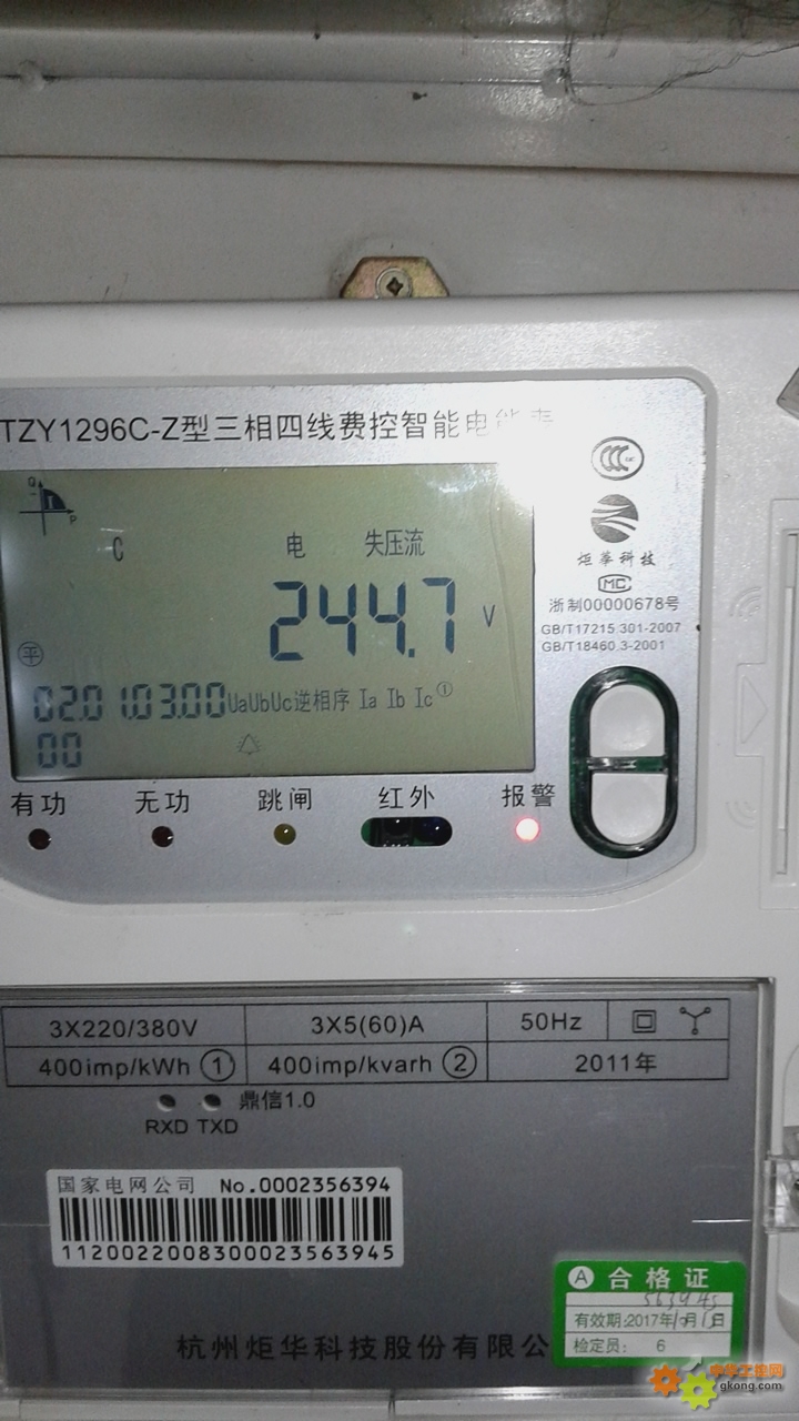

指针表测得电压三相为420多,数显电度表有显示244.7V电压,2个变频器报过压,一个15KW变频器上电炸模块当场报OU(过压),另一个7.5KW变频器炸压敏电阻。这种事情供电部门该不该陪?

小区供电电压过高造成电气损坏,应该赔偿。

保留证据可以去追责

我这也是240 还没坏过一个。。。 很多变频器在网

上下百分之七都行的。超过要找电力局。

找供电站调一下吧,电压太高了,如果用电低峰时电压更高。

我这边也是240 也正常啊

与变频器的技术性能有关

应该是变频器质量不过关,工厂晚上电压也有这么高也没见烧变频器。找供电局估计没人会理你。

变频器达不到更宽范围电压的要求,应该在使用说明书的技术规格上会有说明
