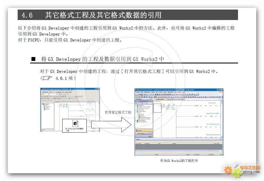

GX Works2  可以打开 FX 系列的程序嘛  为什么我的打不开啊!  在三菱网站下载的。本人刚接触三菱PLC

有时候不得不说,手册是帮助我们快速解决基础问题的有力手段,尤其对于初学者更是如此。

在工程中,打开其他格式数据。

GX WORKS2可以打开fx系列PLC,先选PLC类型再选PLC系列型号,必须选对。
