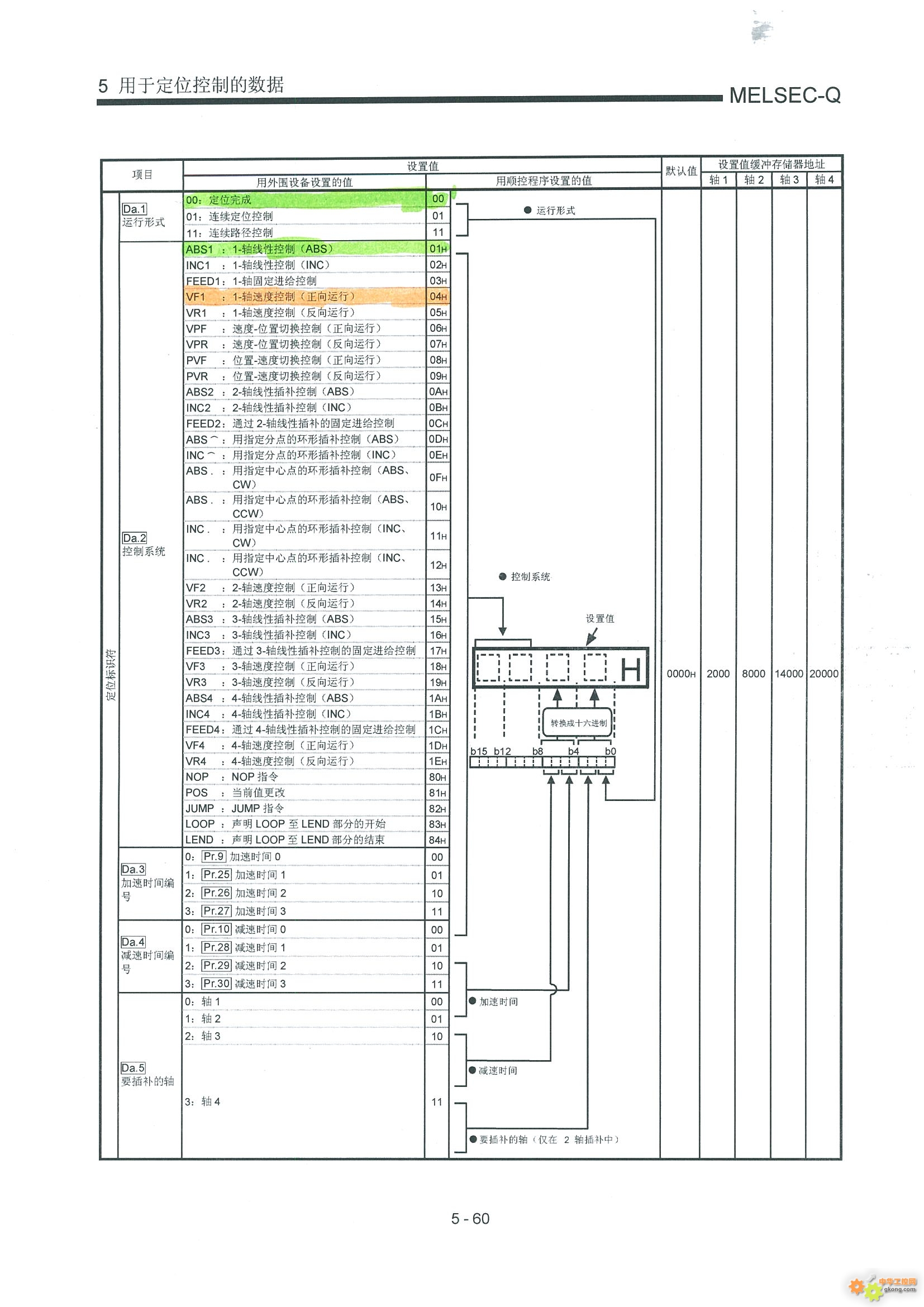

请高手指点,1-600定位数据,轴1 第1个定位数据,G2000-G2009附件图片
DA1 选择结束
00
DA2.选择 ABS1:1-轴线性控制(ABS)
01H
选择了以上项目我PLC怎么写呢, MOV ( ) G2000
括号内是填入H100
请高手最好能说明一下,附件图片怎么应用呢。
