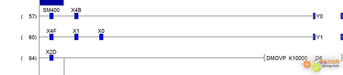

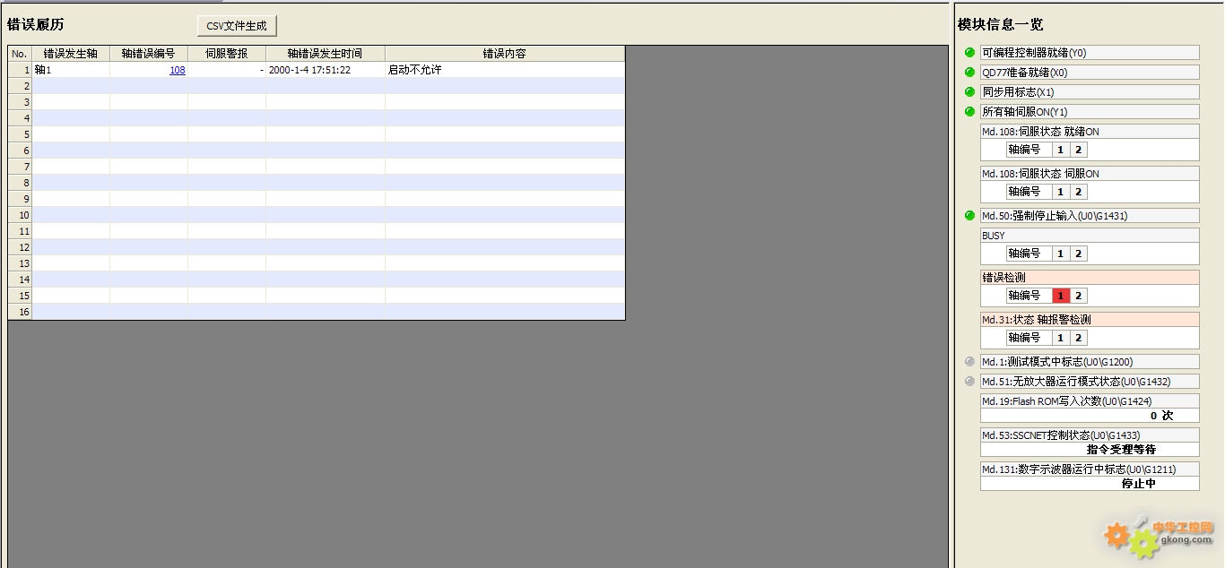

发表于:2014/11/23 12:44:09
回复 #2楼 zzn6737

发表于:2014/11/23 12:45:03
回复 #3楼 fumz78

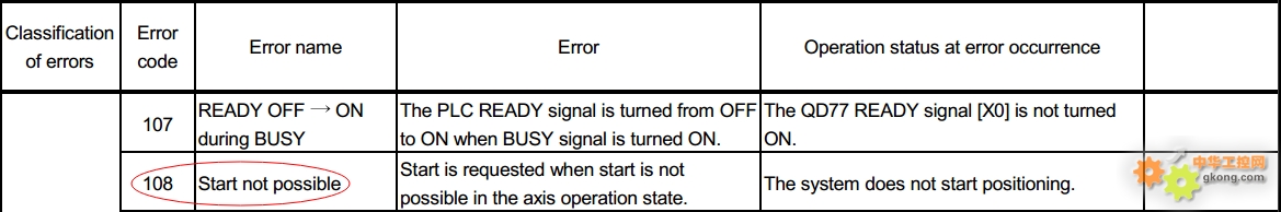

发表于:2014/11/23 12:51:36
查看一下代码108什么意思。

回复 #6楼 zrx517697809

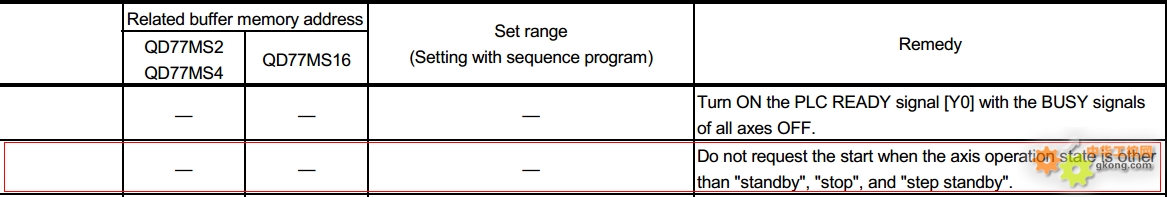

发表于:2014/11/23 13:00:42
呵呵,不懂英文哦。

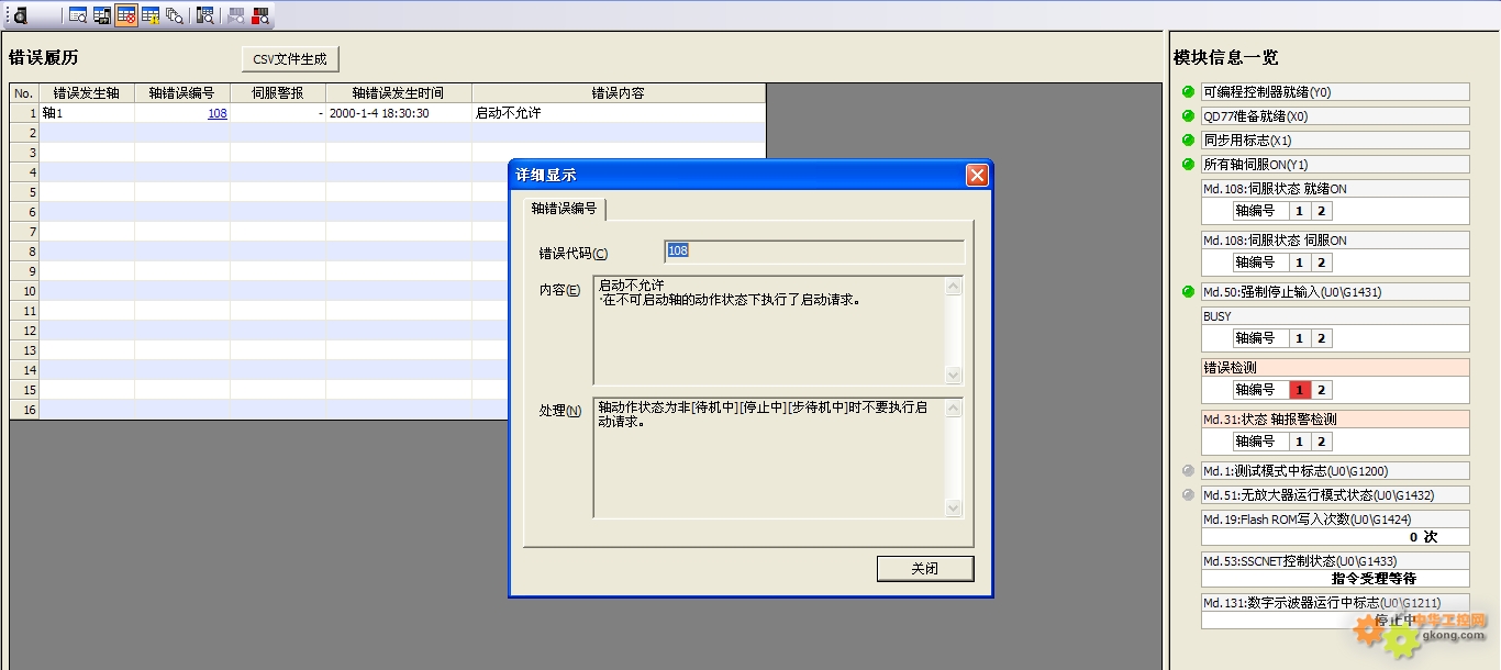

发表于:2014/11/23 13:16:56
回复 #8楼 zrx517697809
