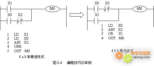

利用PLC进行程序编制时,为了减少指令条数,节省内存和提高运行速度,应掌握以下编程技巧。
(1)把串联触点多的电路编在上方,如图8-4所示,可见(b)形式减少使用ORB指令或多重输出指令等。

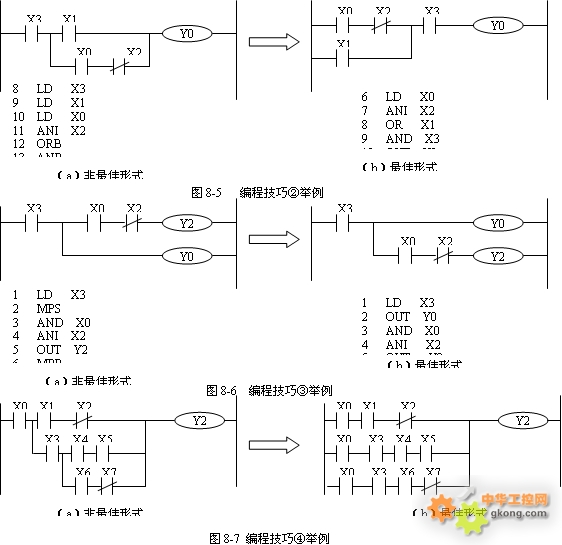

(2)并联触点多的电路放在左边,如图8-5所示,可见(b)形式减少使用ANB指令。
(3)多重输出电路,最好将串联接点多的电路放在下边,如图8-6所示,可以不使用MPS、MPP指令等。
(4)如果电路复杂,采用ANB、ORB等指令实现比较困难时,可以重复使用一些触点改成等效电路,再进行编程,如图8-7所示
