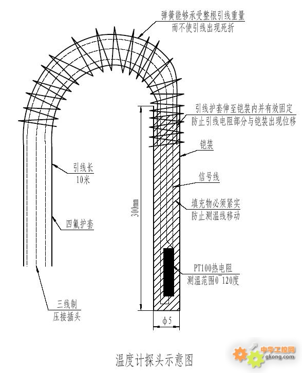

使用环境为130摄氏度的高温煤油蒸汽
知道的请留下联系电话

发表于:2014/11/19 11:40:28
回复 #2楼 guanyumou
附件不能上传
图片说的很清楚

发表于:2014/11/19 11:42:53
测温范围0至200度,图上写错了

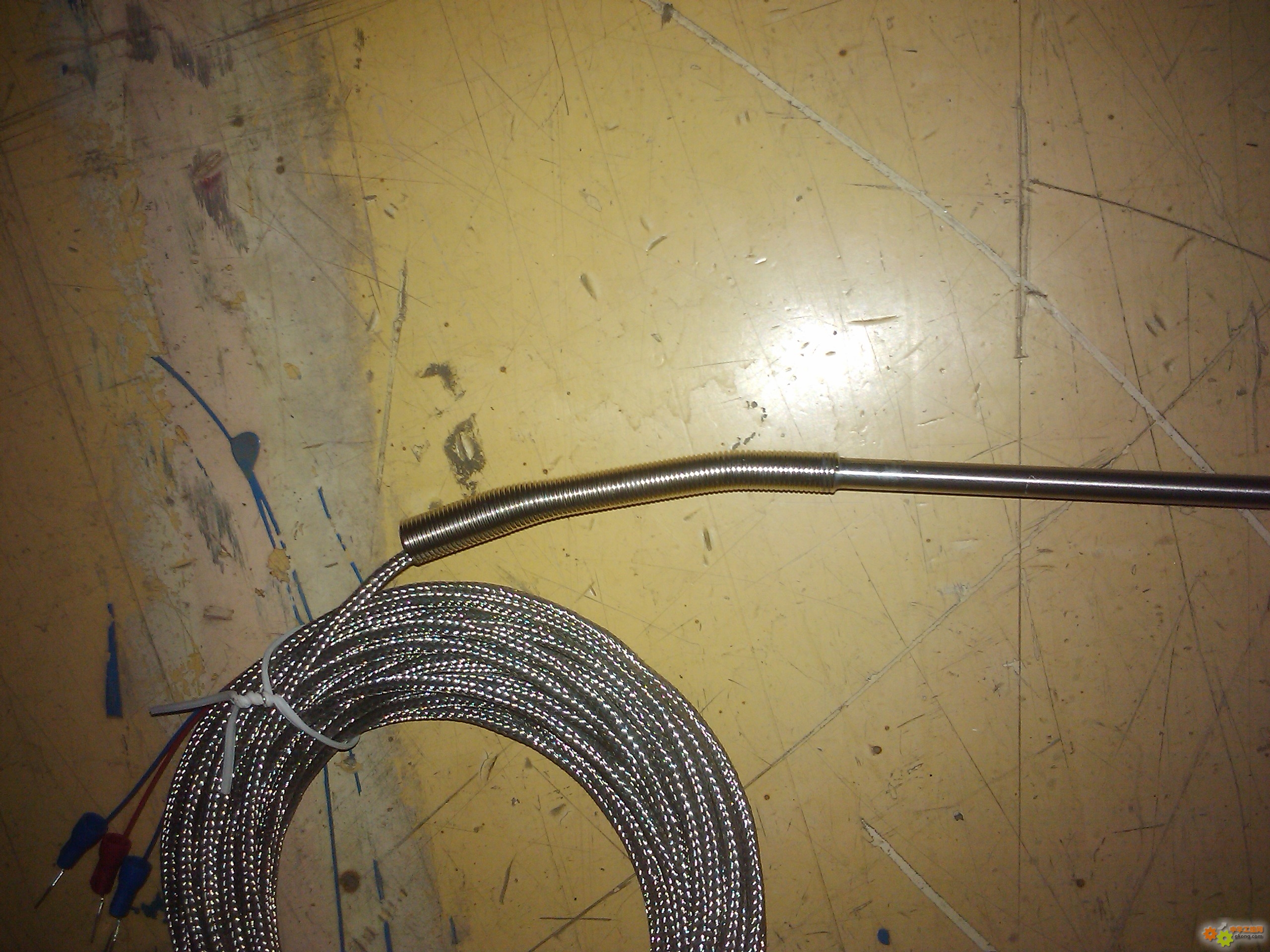

外观跟此照片类似

回复 #8楼 guanyumou
细节上不一样,关键是填充物和弹簧那块儿,很难做,据说国内没几家能做加填充物的,都是直接把测温线塞进去就完事,这种探头在固定安装时还好,在需要经常移动探头的场合很容易坏,我们的探头需要经常拿来拿去的
