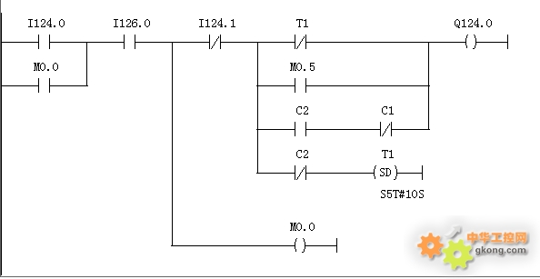

我是新手,刚学西门子PLC,遇到一个难题,请大神帮忙解答下!!!!!!!!!

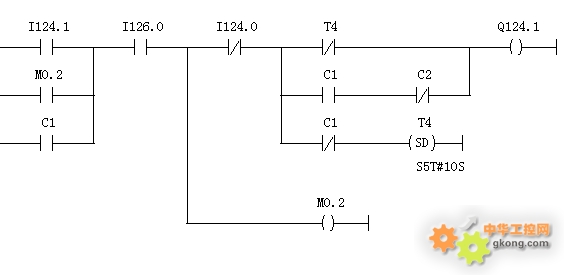

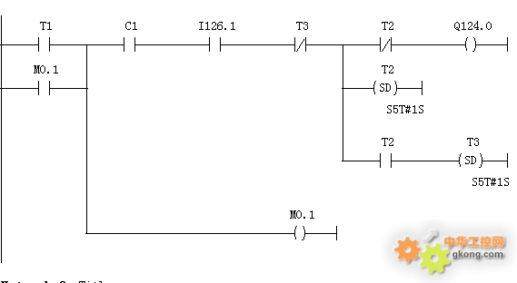

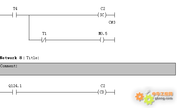

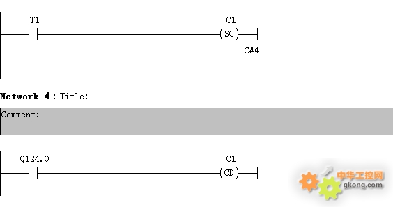

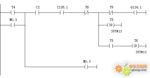

如下图,正反转(用灯代替线圈),正传(1灯)10秒后,自动停止,1灯闪烁3次后进入反转;反转(2灯)10秒后,2灯闪烁2次后进入正传,以此类推重复;( 问题出现在为什么i124.0 按下之后,q124.0显示有电流,却没有输出,过10秒后直接闪烁了,i124.1按下之后,q124.1显示有电流,也没有电流输出,过10秒闪烁,,,,为什么显示有电流却没有输出)

搞这么复杂?貌似重复?I126.0??

双线圈输出!
以程序扫描的最后一个为准。

双线圈。。。。

q124.0输出两次

双线圈。

用这种输出不能有重复,线圈只能1个,触点可以随意用。

外面接的闭点,里面接开点呢

已经解决啦,谢谢
